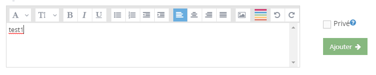

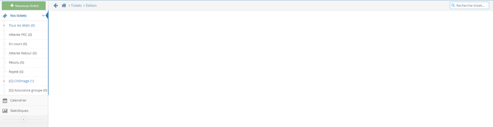

Heu par contre lorsque le technicien :
- enregistre un ticket
ou
- ajoute une résolution
la page devient blanche

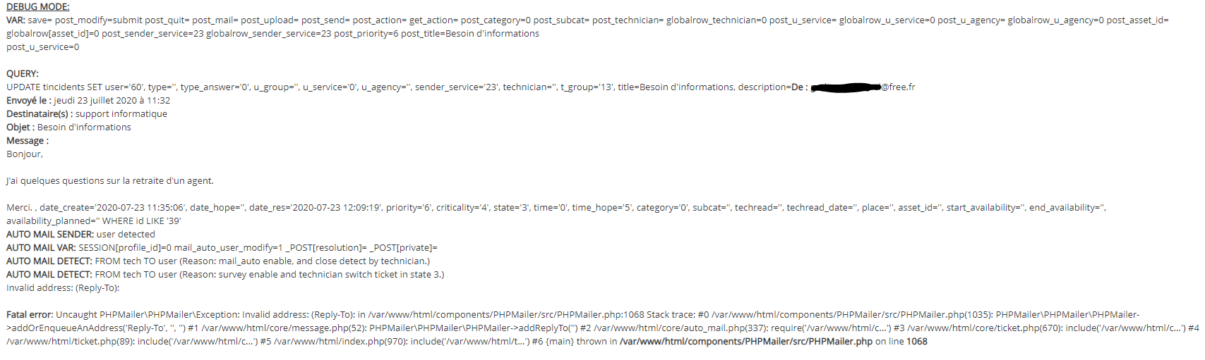

Je ne reproduis pas ce problème de mon côté, pouvez-vous activer le mode debug de l'application Administration > Paramètre > Général, puis refaire un enregistrement et transmettre le message d'erreur.

Voici
Vous n'avez pas renseigné l'adresse mail de l'émetteur dans Administration > Paramètre > Général > Mail.
définissez la même adresse que sur le connecteur SMTP.
