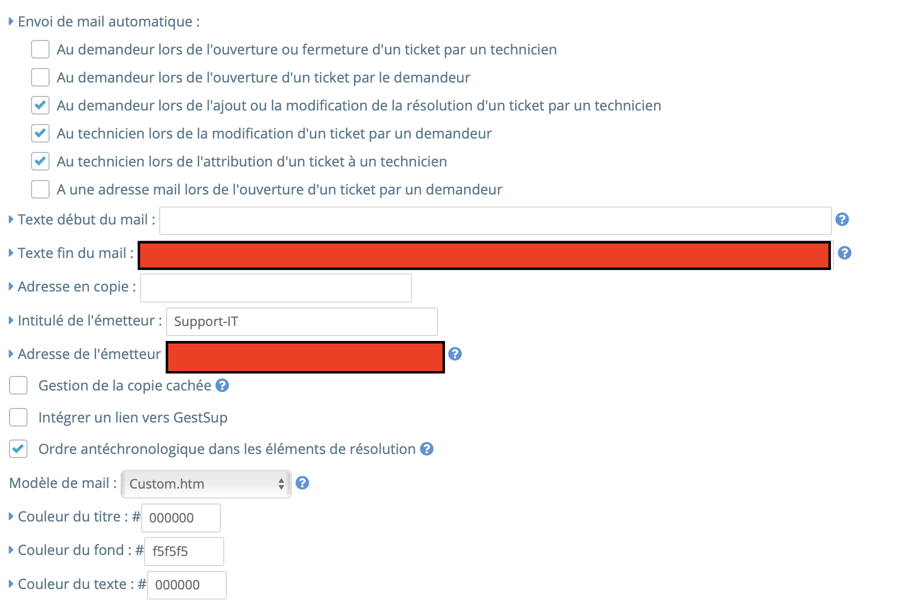

voici mes paramètres gestsup,
Capture d’écran 2020-07-15 à 09.27.55.png (125.95 Kio) Vu 3789 fois
Capture d’écran 2020-07-15 à 09.17.19.png (208.45 Kio) Vu 3789 fois
Capture d’écran 2020-07-15 à 09.26.33-min.png (101.12 Kio) Vu 3789 fois
GestSup: 3.2.8| Apache: 2.4.25 | MariaDB: 10.1.26-MariaDB-0+deb9u1 | PHP: 8.0.3

Ce qui est bizarre c'est que quand le technicien met une résolution dans le ticker que le mail s'envoie pas tous les autre envoie de mails fonctionne correctement,
je ne reproduis pas le problème de mont côté, lors de l'ajout d'une résolution par le technicien en charge du ticket, la notification automatique est bien envoyé au demandeur.
Pouvez vous vérifier que l'opération d'ajout d'une résolution est bien réalisée par le technicien en charge du ticket.
Sinon détailler étape par étape les opération réalisées, avec les profils concernés.
CDt
vincentisc
Messages : 35
Enregistré le : lun. 13 juil. 2020 15:01
Après avoir forcer la mise à jour SQL de la 3.2.1 à 3.2.2,
Ça a fonctionné
et merci @flox
