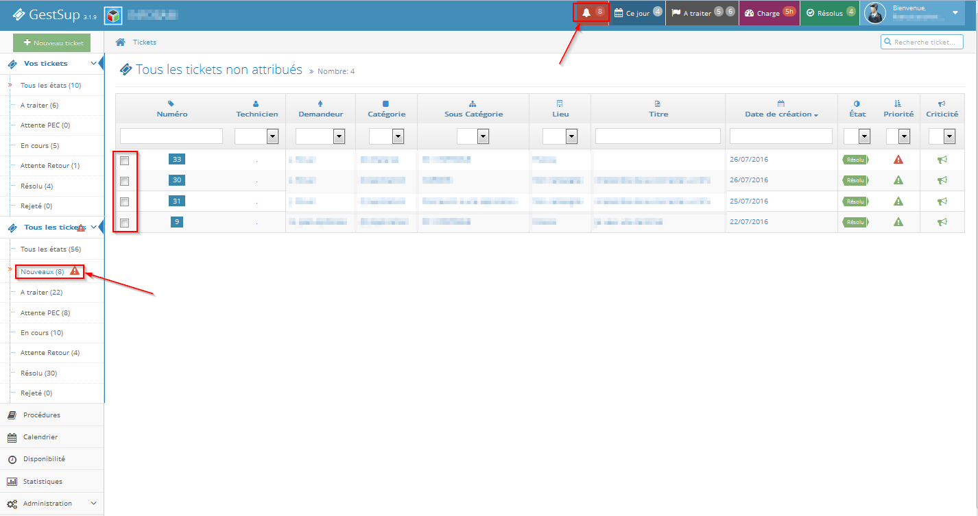

J'envoie ce post car je pense que il y a un bug au niveau du calcul des nouveaux tickets:
Quand j'accède aux nouveaux tickets, je n'en voit que 4 alors que dans le menu en haut et a gauche les indicateur en annoncent 8.
Est ce normal ?

Pouvez vous desactiver la gestion des lieux et voir si le pb persiste ?

Merci pour votre réponse
J'ai désactivé gestion des lieux, le problème persiste (malgré déconnexion, vidage du cache et création de nouveaux tickets) :?

Pour moi, il y a deux choses différentes :
- nouveaux tickets (4)
- nouveaux tickets (8) ou cloche qui correspond chez moi à des nouveaux tickets ou des tickets qui me concernent et qui ont été modifiés.

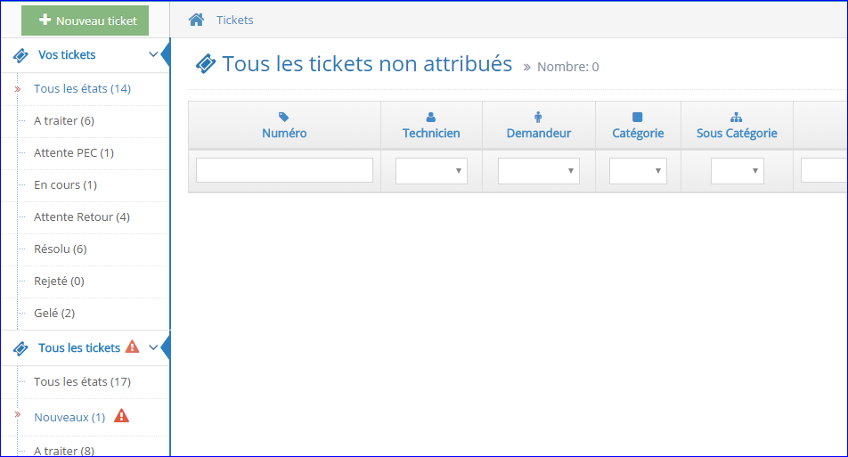

patrick.nedelec
Messages : 19
Enregistré le : lun. 19 sept. 2016 18:36
Je pense reproduire le même problème, la liste nouveau tickets est vide alors que l'indiquateur compte 1 nouveau ticket.
Ci-joint le résultat de la requête "SELECT * FROM `tincidents` WHERE `technician` = 0"
La suppression de la ligne id 35 dans mon cas permet de résoudre le problème d'affichage.

ouioui2821
Messages : 22
Enregistré le : mar. 17 juin 2014 11:57
J'ai exactement le même problème, aucun des ticket qui arrive via le mail2ticket ne s'affiche, la liste reste vide alors que j'ai un 4 a coté de nouveau.
Impossible de trouver la solution, et je ne sais pas comment lancer la requete sur un serveur mutualisé.
Sinon lieux désactivé et même après suppression de tout les ticket ou le technicien =0 de supprimé, le problème persiste.

dans quelle version êtes vous ? si ce n'est pas le cas passer en 3.1.11 et redites nous si le problème persiste.
J'ai fait le test avec une version 3.1.11 et je visualise bien le ticket dans la liste des nouveaux tickets.
