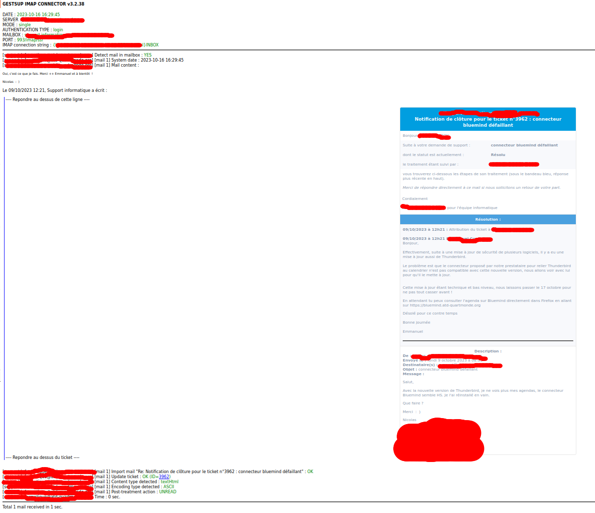

Pouvez-vous passer un des mail avec un défaut d'horodatage en non lus sur la BAL, puis activer le mode debug et lancer un import manuel et transmettre une impression écran.
42ticket
Messages : 30
Enregistré le : mer. 1 sept. 2021 12:11
Il s'agit toujours du même mail
Capture d’écran du 2023-10-16 16-31-09.png (132.67 Kio) Vu 4755 fois

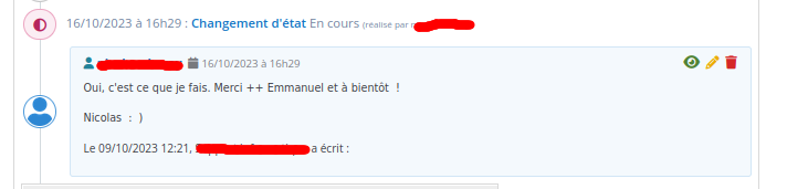

A priori la date du système est bien prise en compte pouvez vous faire une impression écran du dernier élément de résolution ajouté au ticket ?
2023-10-16 16_38_11-file.php (1179×1016).png (3.71 Kio) Vu 4754 fois

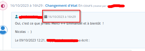

Voici
Capture d’écran du 2023-10-16 17-00-19.png (20.38 Kio) Vu 4752 fois
et bien l'heure est correcte ?
2023-10-16 17_03_45-Problème d'horadatage des tickets - Page 2 - Forum GestSup.png
2023-10-16 17_03_45-Problème d'horadatage des tickets - Page 2 - Forum GestSup.png (16.7 Kio) Vu 4751 fois

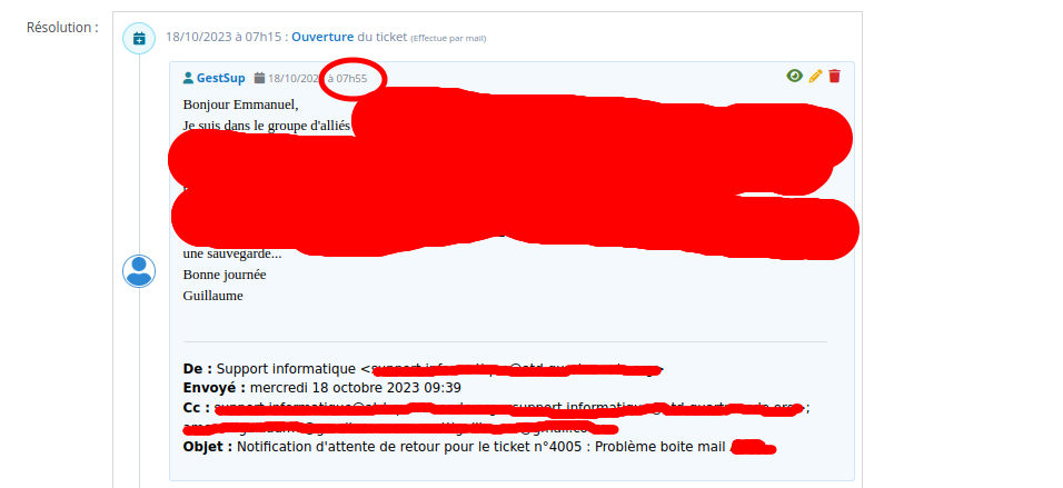

Le parametre d'import du connecteur imap est bien "date de la releve", mais dans certains cas, cela ne semble pas être le cas.
Capture d’écran du 2023-10-19 09-39-41.png (13.85 Kio) Vu 4704 fois
Capture d’écran du 2023-10-19 09-39-19.png (54.92 Kio) Vu 4704 fois
Capture d’écran du 2023-10-19 09-45-48.png (3.94 Kio) Vu 4704 fois
Pouvez-vous préciser si ce ticket à été créer via une tâche planifié ?
Pouvez-vous indiquer le résultat de cette commande :
php -i | grep "timezone"
