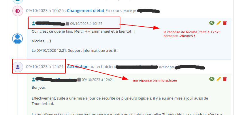

Quelques fois nous avons des problèmes d'horodatage des tickets, avec des réponses qui apparaissent avoir été faites avant des messages précédents.
Ex. ci dessous (PJ) ou la réponse au message de 12h21 apparait comme ayant été faite à 10h25, alors qu'elle a été faite en réalité à 12h25.
Est ce dû à une problématique heure d'été/heure d'hiver ? Je n'ai pas trouvé de paramètre dans gestsup pour gérer l'heure.
Merci de votre aide.
Problème d'horadatage des tickets

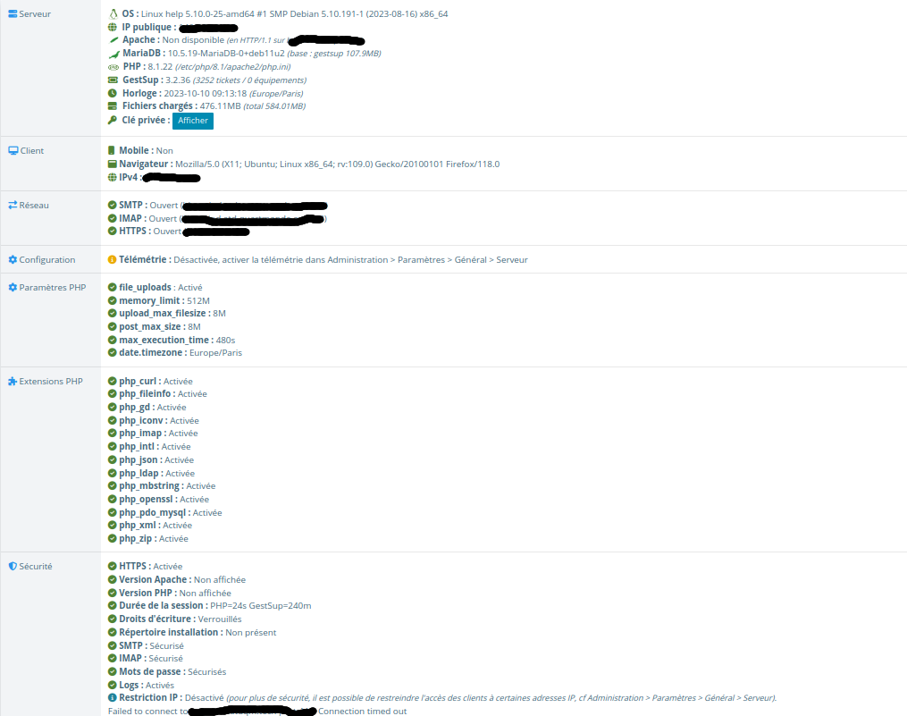

pouvez-vous transmettre une impression écran de la page Administration > Système ?
Voici.
Je pense que les messages créés directement dans Gestsup sont horodatés UTC+2 (normal) et les messages lus dans la boite mail reliée au compte sont horodatés UTC+0 (pas normal).

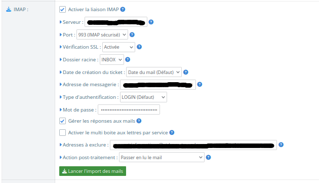

Pouvez-vous mettre a jour votre application puis transmettre une impression écran de la configuration de votre connecteur IMAP ?
Pouvez-vous modifier le paramètre date de création du ticket ?
Pourrez vous également vérifier la date du mail de la réponse de l'utilisateur au niveau de votre messagerie ?
Le problème persiste et effectivement il y a un problème d'heure dans le mail lui même. Ci-joint en capture le mail évoqué précédemment, reçu dans thunderbird à 12:25, et son en-tête avec des heures à 10:25 (GMT +0) :

Pouvez-vous indiquer le paramètre actuel du connecteur IMAP concernant la date de création du ticket
