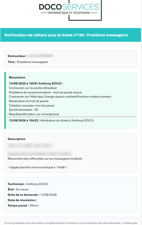

Je me suis mis en observateur sur un ticket pour vérifier que les mails étaient bien distribués, et je m'aperçois que lors d'une clôture de ticket, dans le mail reçu, le statut est "en cours" et non "Résolu".

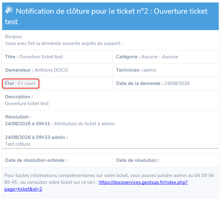

Test effectué sur l'environnement d'essaie https://docoservices.gestsup.fr/
Même problème, quand on ajoute une tâche et qu'on clôture, le mail envoyé a une notification de clôture mais l'état est "en cours"
