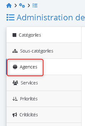

Désolé pour le retour tardif
Je n'arrive pas à trouver "agences" dans les catégories de la démo (admin/admin)...
Donc je n'arrive pas à reproduire le problème
Olivier LE GRAND
Olivier LE GRAND
- 2024-05-14_09h58_26.png (7.91 Kio) Vu 3704 fois
