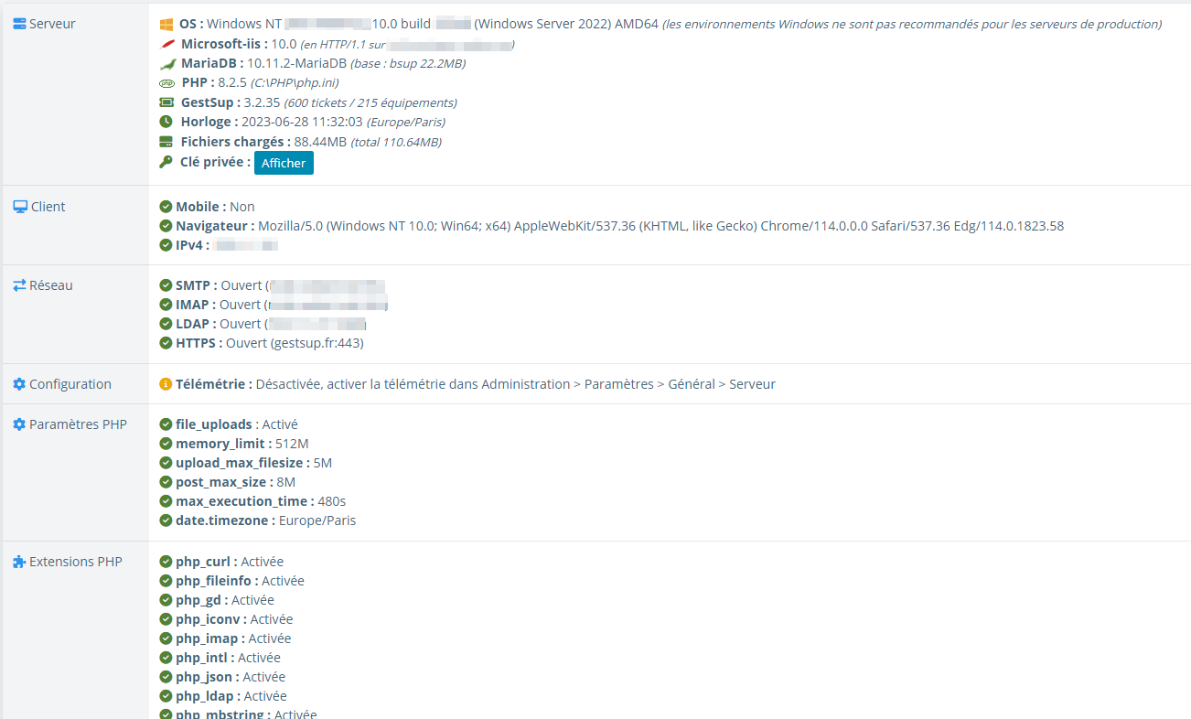

Vous trouverez ci-joint la page système.

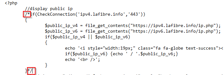

Pour information, j'ai d'abord eu un message d'erreur indiquant que le site ipv6.lafibre.info n'existait pas. J'ai dû décommenter une partie du code pour pouvoir accéder à ma page système. Vous trouverez tout ça en PJ.

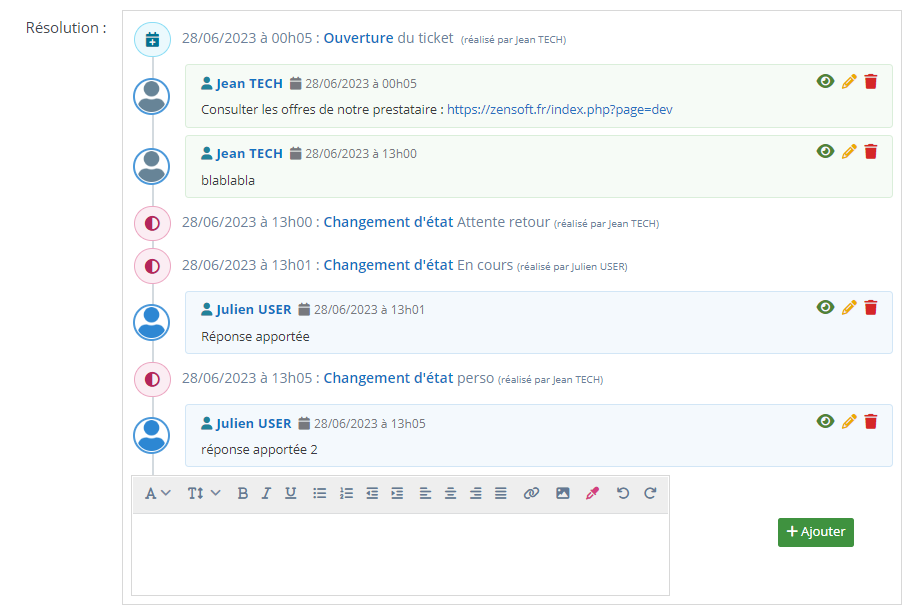

Concernant le numéro qui change de couleur, je me suis trompé. La couleur n'est jaune qu'à l'ouverture du ticket. Une fois qu'au moins une réponse a été apportée par le technicien, il reste bleu. Par contre, même dans la démo, quand c'est un état personnalisé, il ne passe pas "en cours" automatiquement comme ça peut être le cas pour l'état "attente retour".
pour la modification automatique dans l'état en cours, cela se produis uniquement si le technicien en charge du ticket ajoute un élément de résolution et si le ticket est dans l'état est "Attente PEC" (identifiant 1 de l'état)
lucas.thery
Messages : 15
Enregistré le : lun. 3 avr. 2023 13:09
J'ai pourtant fait le test avec "attente retour". Je vous mets l'historique du ticket en PJ. Là où est indiqué "28/06/2023 à 13h01 : Changement d'état En cours(réalisé par Julien USER)", je n'ai pas changé l'état manuellement. J'ai simplement apporté une réponse avec le profil utilisateur.
2023-06-28 14_00_49.png (47.78 Kio) Vu 5859 fois
Pour ce cas il y a un autre changement d'état automatique lorsque le ticket est en "Attente retour" (identifiant de l'état 6) et que le demandeur ajoute une réponse, alors le ticket passe en cours.
