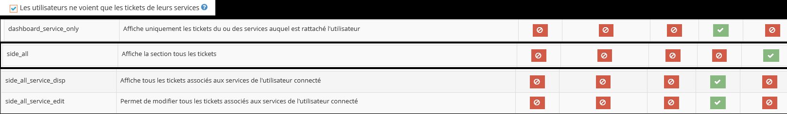

Vous pourrez regarder les droits ci-après :
2020-08-11 10_05_04-screenshot-gestsup.png (15.38 Kio) Vu 7609 fois
Si cela ne fonctionne toujours pas sur la version 3.1.50 vous pourrez tester de passer dans la version 3.2.2.

Ajouter le droit side_all au profil technicien, cf droits de la webdemo.

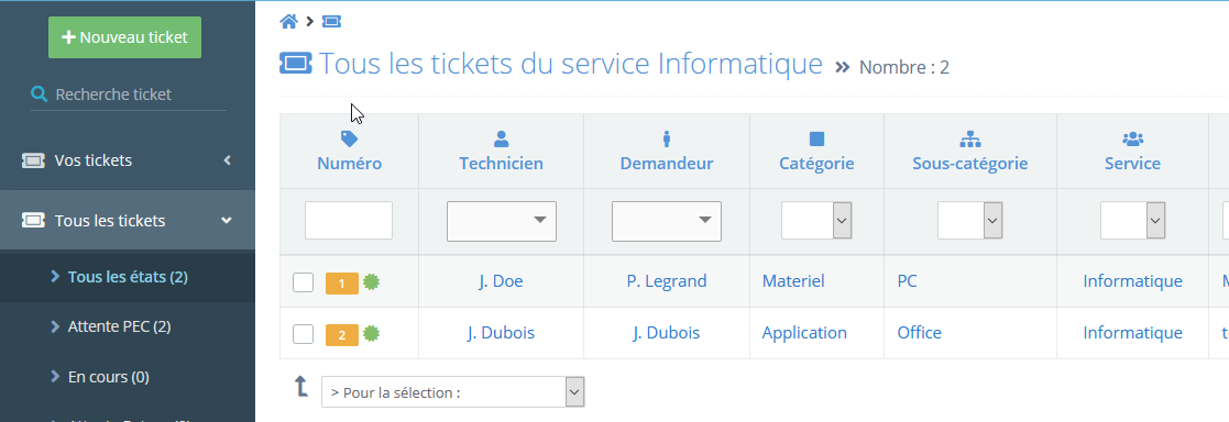

2020-08-11 10_44_46-screenshot-gestsup.png (41.18 Kio) Vu 7607 fois

Effectivement, cela affiche bien les tickets du service ;)
