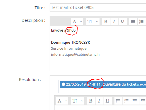

Mais malheureusement, cela n'a rien changé. Il indiqué toujours l'heure de la récupération (déclenchement CRON à 14h11 heure de métrole).
(Capture en PJ)
Serait-il possible de prendre plutôt la date et heure du mail directement ?

C'est déjà le cas mais le problème c'est que votre serveur de messagerie est en métropole.
Je regarde pour un nouveau correctif.
pouvez vous essayer de modifier le fichier mail2ticket.php avec la ligne suivante:
if($rparameters['server_timezone']){date_default_timezone_set($rparameters['server_timezone']); $datetime = date('Y-m-d H:i:s');} else {$datetime = $mail->date;}

Cela fonctionne, il prend la date et heure de récupération du mail dans le fuseau horaire de Guadeloupe.
(Il prend l'heure de déclenchement du CRON, et pas celui du mail, mais c'est beaucoup moins gênant.)
