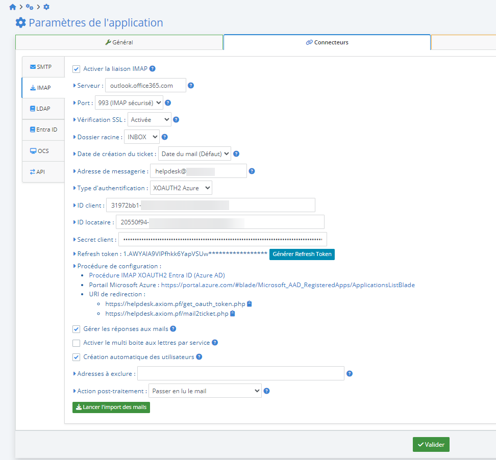

Bonjour à tous,
J'ai tout configuré et il ne me reste que la partie IMAP via M365. Après avoir suivi l'ensemble des tutos & co, j'ai un pavé de message d'erreur que je ne comprend pas, car cela dépasse mon domaine de compétence PHP & co.
IMAP Configuration
IMAP Connector fatal error
Gestsup IMAP Connector fatal error.png (36.86 Kio) Vu 3588 fois

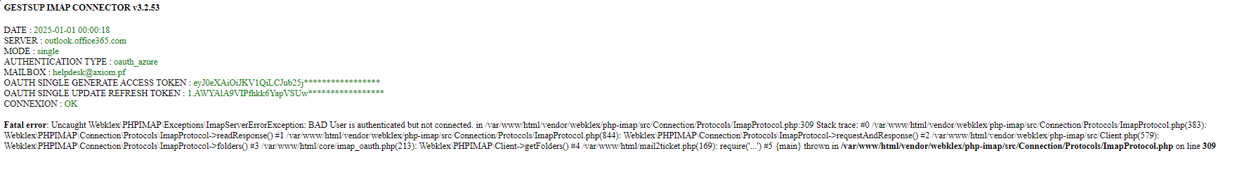

Fatal error: Uncaught Webklex\PHPIMAP\Exceptions\ImapServerErrorException: BAD User is authenticated but not connected. in /var/www/html/vendor/webklex/php-imap/src/Connection/Protocols/ImapProtocol.php:309 Stack trace: #0 /var/www/html/vendor/webklex/php-imap/src/Connection/Protocols/ImapProtocol.php(383): Webklex\PHPIMAP\Connection\Protocols\ImapProtocol->readResponse() #1 /var/www/html/vendor/webklex/php-imap/src/Connection/Protocols/ImapProtocol.php(844): Webklex\PHPIMAP\Connection\Protocols\ImapProtocol->requestAndResponse() #2 /var/www/html/vendor/webklex/php-imap/src/Client.php(579): Webklex\PHPIMAP\Connection\Protocols\ImapProtocol->folders() #3 /var/www/html/core/imap_oauth.php(213): Webklex\PHPIMAP\Client->getFolders() #4 /var/www/html/mail2ticket.php(169): require('...') #5 {main} thrown in /var/www/html/vendor/webklex/php-imap/src/Connection/Protocols/ImapProtocol.php on line 309
