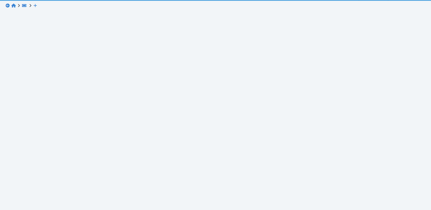

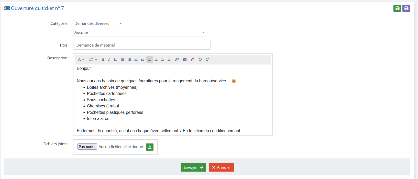

Lorsqu'un utilisateur essaye de créer un ticket et qu'il ajoute un emoji ou smiley (via un copier/coller) dans son texte, il ne peut pas valider son ticket.
En effet, il reste sur la page de création de ticket mais complétement blanche et le ticket n'apparait pas parmi ses tickets.

J'ai déjà fait le test sur le web démo. Le problème s'y produit également.
IL m'est impossible de vous montrer comme mais pour vous montrer concrètement le souci qu'on rencontre voici les captures d'écrans :
le message texte que l'utilisateur écrit (ou souhaite écrire) et qui contient le smiley et la page blanche qui s'affiche lorsque ce dernier clique sur "Envoyer".

Messages : 9888
pouvez-vous transmettre par mail le texte a copier / coller pour reproduire le problème, sur l'adresse contact at gestsup dot fr
