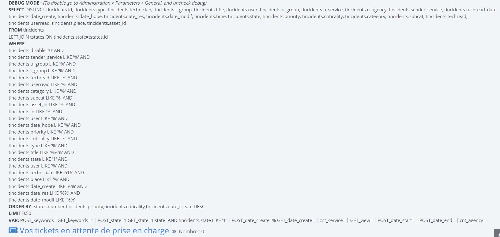

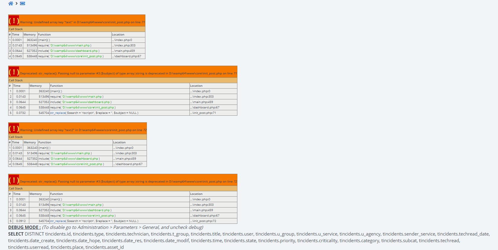

Pouvez-vous activer le mode débug et indiquer si un message d'erreur apparaît ?
KHAR
Messages : 5
Enregistré le : lun. 25 mars 2024 14:05
Voici une capture:

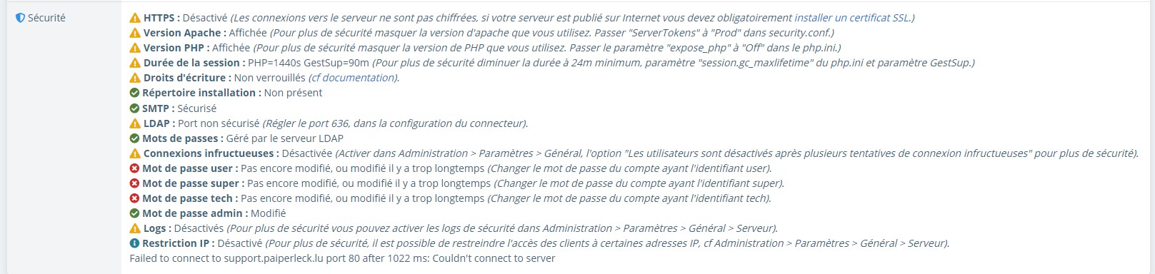

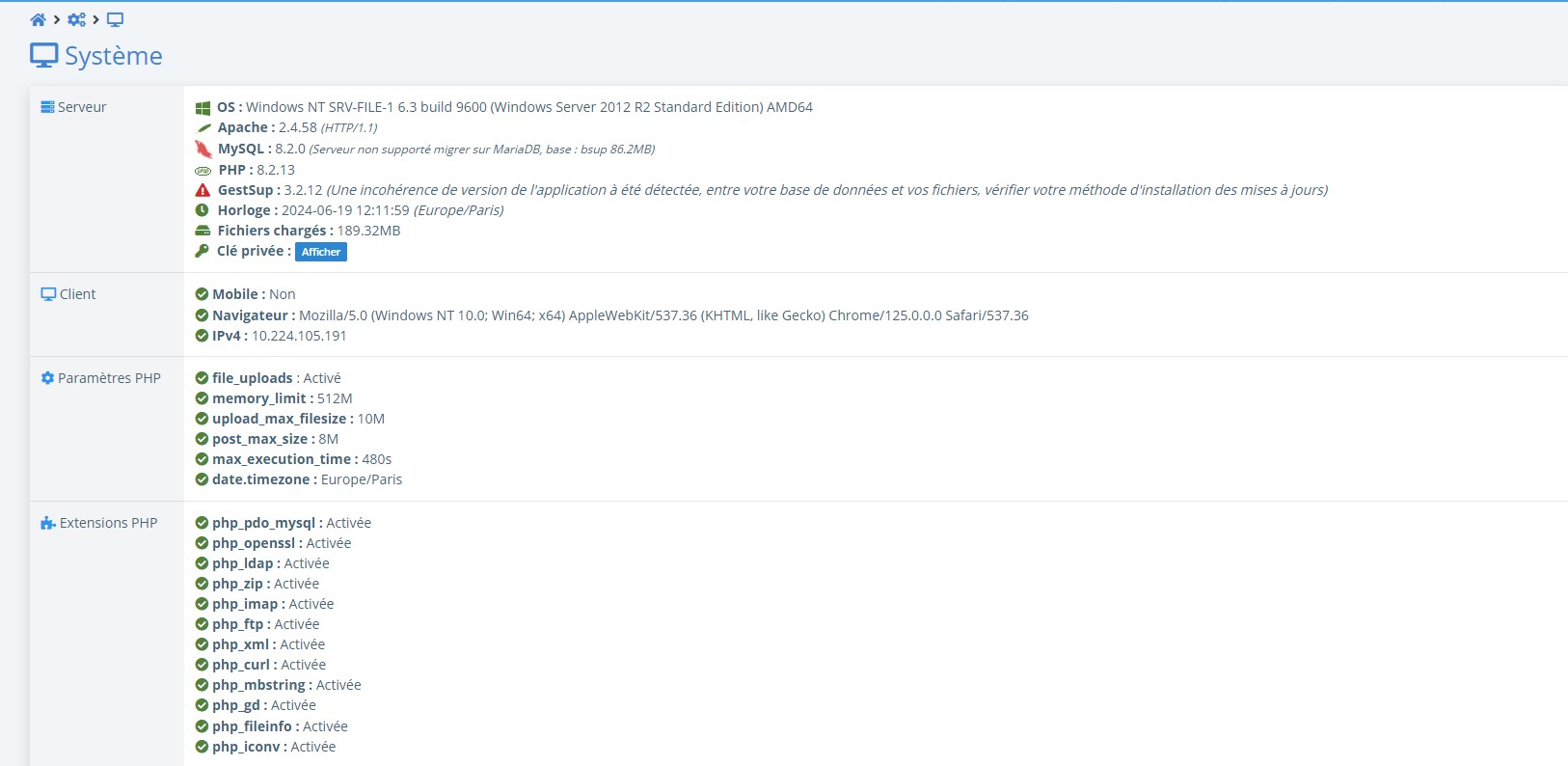

Pouvez-vous transmettre une impression écran de votre page système et indiquer la méthode utilisée pour les mises a jour.
KHAR
Messages : 5
Voici les captures
Concernant la méthode de mise à jour, je vais dans l'onglet Mise à Jour, puis
1/ Vérifier
2/ Réaliser une sauvegarde
3/ Télécharger
4/ Installation semi-automatique
J'ai fais comme ça depuis la version 3.2.0 vers 3.2.1, puis 3.2.2, ...... etc ..... tout fonctionne bien jusqu'à la version 3.2.13 qui me met le panneau de gauche des menus mais à droite, écran noir...
