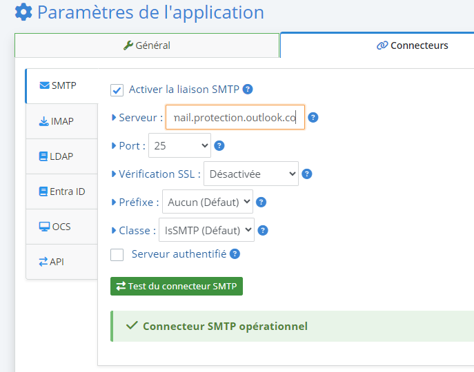

Lorsque je fais le test du connecteur SMTP, le connecteur est opérationnel, mais pour autant, les mails ne sont pas reçus.

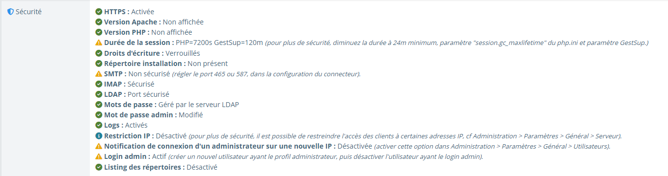

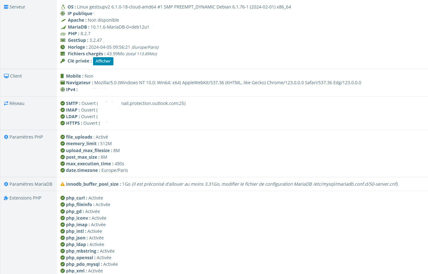

Je joins à cette demande les impressions écran du paramétrage du connecteur SMTP, ainsi que la page systeme.

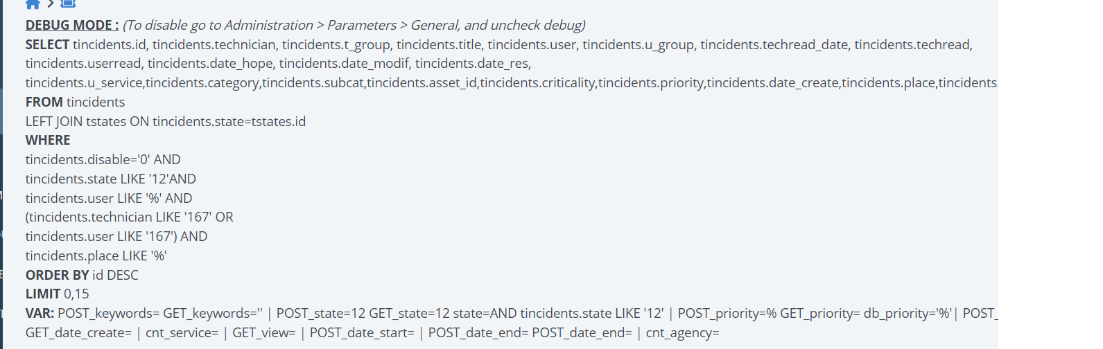

Après activation du mode débug, je n'ai pas de message d'erreur qui apparaît.
En pièce jointe, ce qui apparaît à la suite de l'envoi de mail.
Avez-vous eu l'affichage du message "mail envoyé" ?
