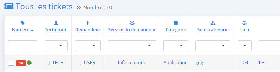

Bonjour, j'ai fait une création de service, à qui j'ai rattaché des utilisateurs, sauf que j'ai bien la colonne service dans la liste globale des tickets mais j'ai juste la sélection aucune.

Bonsoir, je viens de le produire, il y a des choses dans les services mais cela ne correspond pas à mon utilisateur J.USER qui a comptabilité en service.
Dans les droits vous pouvez afficher la colonne service du ticket ou service du demandeur.
Rechercher le mot clé service dans les droits.

Je viens de faire afficher la colonne service, mais encore une fois, ce n'est pas le service rattaché au client qui s'affiche (il y a qu'Informatique alors que vient de lui attribué Comptabilité sur le client J.USER sur la webdemo.
Activer le droit "dashboard_col_user_service"

Bonjour, la colonne s'affiche bien, mais c'est toujours que le service rattaché n'est pas affiché.
Voir démo merci
je n'arrive pas à reproduire le problème sur la webdemo, pouvez-vous m'indiquer comment reproduire le problème :
2024-02-12 13_50_30-GestSup _ Gestion de Support.png (18 Kio) Vu 6120 fois
A noter le service du demandeur est celui associé au demandeur lors de la création du ticket uniquement.

Je viens de faire la création d'un ticket, le service du demandeur n'affiche "aucun" sur le webdemo
Pourrez vous réessayer sur la webdemo ?
