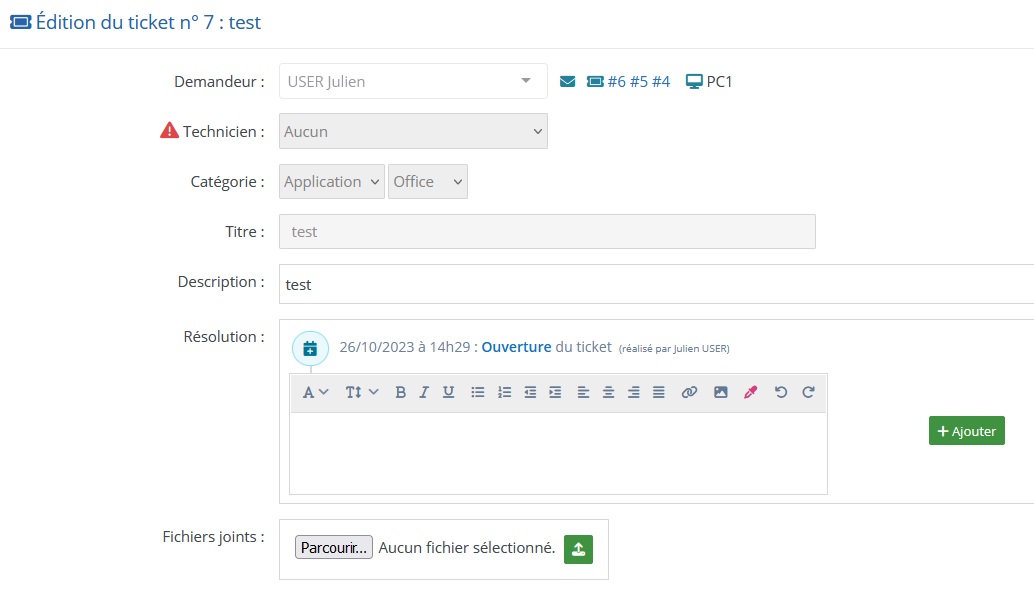

Ci-joint les impressions d'écran.
Modifié en dernier par Hexatech le jeu. 26 oct. 2023 14:25, modifié 1 fois.
Hexatech
Messages : 5
Enregistré le : jeu. 26 oct. 2023 11:35
Sur la webdemo, nous n'avons pas le problème comme vu avec le fichier joint.
pouvez-vous me transmettre votre base de données en MP pour analyse ?

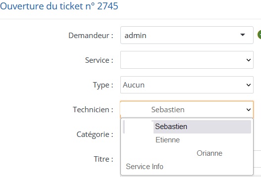

Cependant, voici un screen lors de la création d'un ticket avec le code admin ci-joint.
Nous constatons que Aucun n'est plus disponible dans la liste déroulante.
Pouvez vous transmettre le résultat de cette requête :
SELECT id FROM tusers WHERE lastname='Aucun';
Effectivement il y a une anomalie sur la tables des utilisateur.
Via PhpMyAdmin sur la table tusers modifier l'id de l'utilisateur 359 avec la valeur 0.
