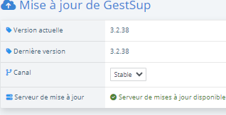

Merci de mettre a jour votre application et indiquer si vous parlez bien du connecteur imap ?
Nobodix
Messages : 19
Enregistré le : jeu. 12 oct. 2023 15:19
le serveur est à jour
et oui du connecteur imap

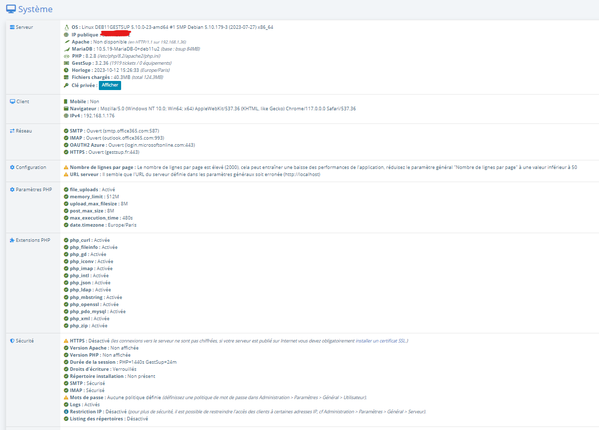

voici une erreur dans les logs qui se répète aussi mais pas souvent si vous avez une idée aussi
ERROR 36 : CHECK CONNEXION, unable to access to ipv6.lafibre.info on 443 Network is unreachable (101)

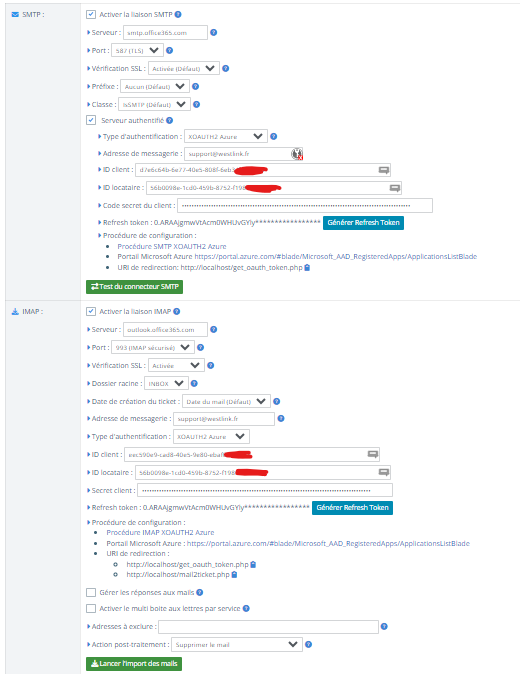

Pouvez-vous transmettre une impression écran des paramètres du connecteur ?
Nobodix
Messages : 19
oui
Capture d'écran 2023-10-12 155733.png (70.6 Kio) Vu 5225 fois

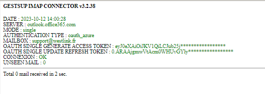

Pouvez-vous activer le mode debug de l'application depuis les paramètres généraux, puis lancer un import des mail manuelle depuis le connecteur et transmettre une impression écran du résultat ?
Nobodix
Messages : 19
Merci à vous de l'aide rapide.
Capture d'écran 2023-10-12 160038.png (16.02 Kio) Vu 5217 fois
Bon a priori tout est OK, est ce qu'il a toujours des tickets qui sont crées toutes les minutes ?
