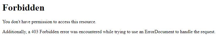

Dans ce cas, j'ai une erreur systématique du serveur
20230929 - Pb envoi mails.JPG (21.66 Kio) Vu 2578 fois

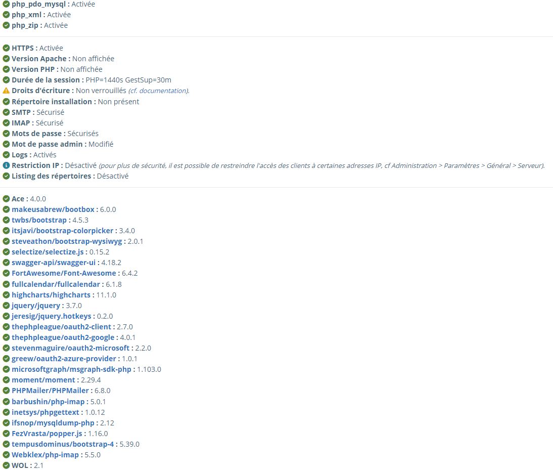

20230929 - GestSup config 1.jpg (97.36 Kio) Vu 2569 fois
20230929 - GestSup config 2.JPG (105.58 Kio) Vu 2569 fois
OS : Linux, Apache : 2.4.57, MariaDB : 10.2.44, PHP : 8.2.9, GestSup : 3.2.37

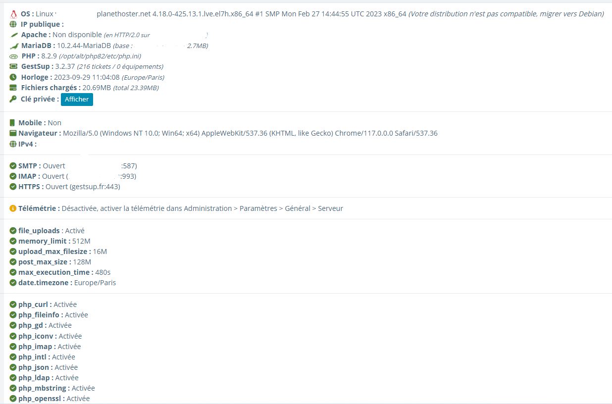

Pouvez vous transmettre les logs d'erreur Apache ?

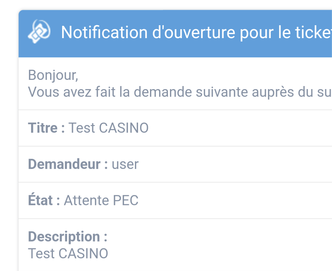

Le problème semble isolé sur votre environnement, je n'observe pas d'anomalie de mon côté :
Le problème peut être lié à votre hébergement ou bien votre serveur de messagerie voir de votre navigateur.
Vous devriez essayer de changer ces éléments un par un pour isoler le problème.

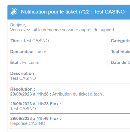

Je ne reproduis pas le problème dans le cadre de réponses non plus :
2023-09-29 11_46_57-Roundcube Webmail 1.4.13 __ Boîte de réception.png (16.53 Kio) Vu 2557 fois
