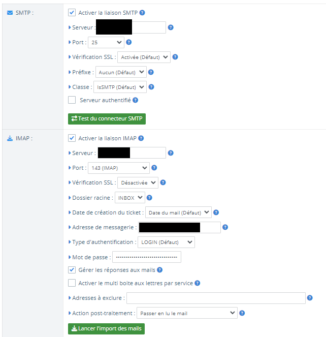

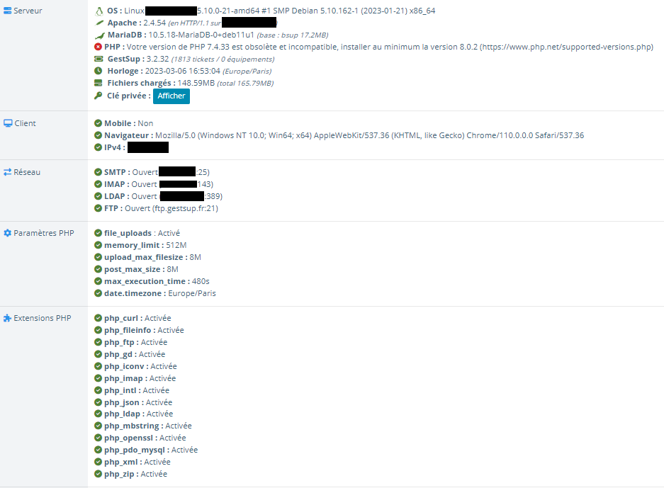

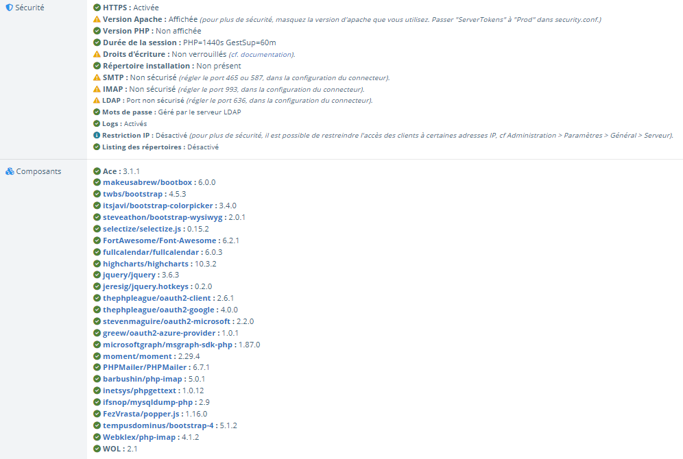

pouvez-vous transmettre une impression écran de la configuration de votre connecteur ainsi que de la page système ?
InfoSetin
Messages : 47
Enregistré le : jeu. 6 oct. 2016 11:50
Voici les captures d'écrans en PJ.

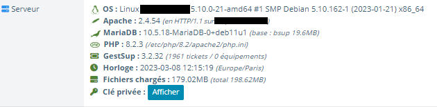

Pouvez-vous corriger le point rouge de la page administration > Système ?
InfoSetin
Messages : 47
J'ai mis à jour PHP mais le problème de lenteurs persiste.

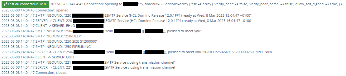

Pourrez-vous également indiquer si lors de l'utilisation du bouton de test du connecteur, la lenteur est observée ?

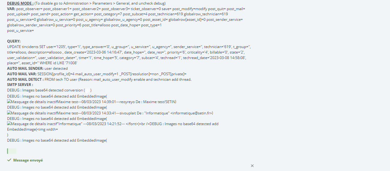

Pourrez-vous activer le mode debug de l'application envoyer un mail manuel et transmettre une impression écran de la page affichée ?
InfoSetin
Messages : 47
Dans une version précédente nous n'avions pas de problème de lenteurs.
Oui lors du test la lenteur est également présente.
En PJ les captures d'écrans.
