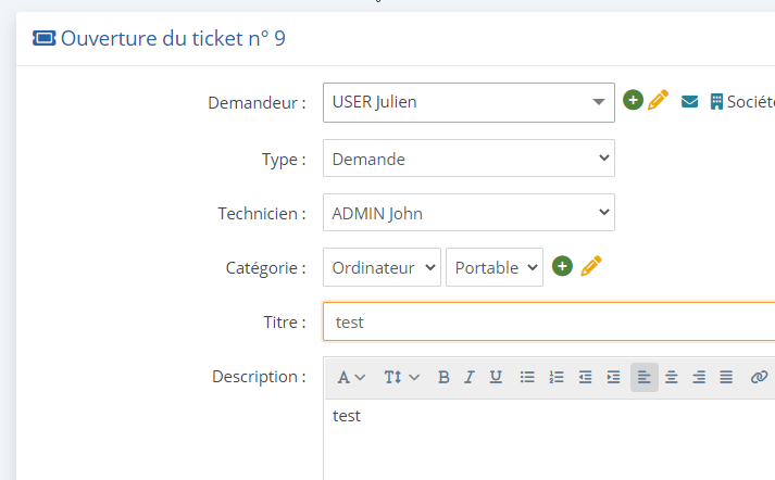

Cependant, nous avons remarqué lors de la création d'un nouveau ticket, nous ne pouvons pas affecter de sous-catégorie à la catégorie sélectionner (exemple --> Catégorie Ordinateur, sous-catégorie Portable) ET on ne peut pas non plus compléter la description du ticket.
Après la création du ticket, on peut modifier la description et ajouter les sous-catégories mais uniquement une fois qu'il est crée, et non à sa création.
Auriez-vous des idées ?
Nous disposons toujours de la version 3.2.27 mise à jour précédemment
pouvez-vous reproduire le défaut sur la webdemo, car je n'y arrive pas de mon côté :
2022-11-22 13_49_54_screenshot_gestsup.png (19.91 Kio) Vu 2047 fois

Le problème ne produit pas sur la webdemo, il ne se produit que sur notre gestsup
Pouvez-vous transmettre votre base de données en MP ou reproduire votre configuration sur la webdemo ?
