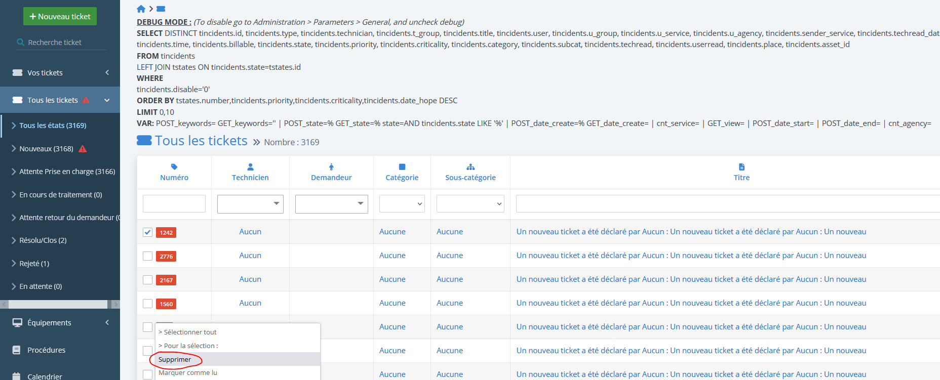

Alors du coup j'ai effectivement un bug quand je suis dans le menu "Tous les tickets".
Si je sélectionne un ou plusieurs tickets avec les cases à cocher, puis dans le menu déroulant je choisis "Supprimer". Et rien ne se passe.
Par contre si je vais sur un ticket précisément, et que je clique sur l’icône "Poubelle rouge" en haut à droite, le ticket est bien supprimé comme attendu.
Cela dit, le problème est également le même si j'essaye de changer le statut des ticket depusi le menu déroulant. Si je passe un ticket en statut "Résolu/Clos", il reste dans son statut. Par contre bizarrement, quand je mets le statut "Rejeté" ça fonctionne.

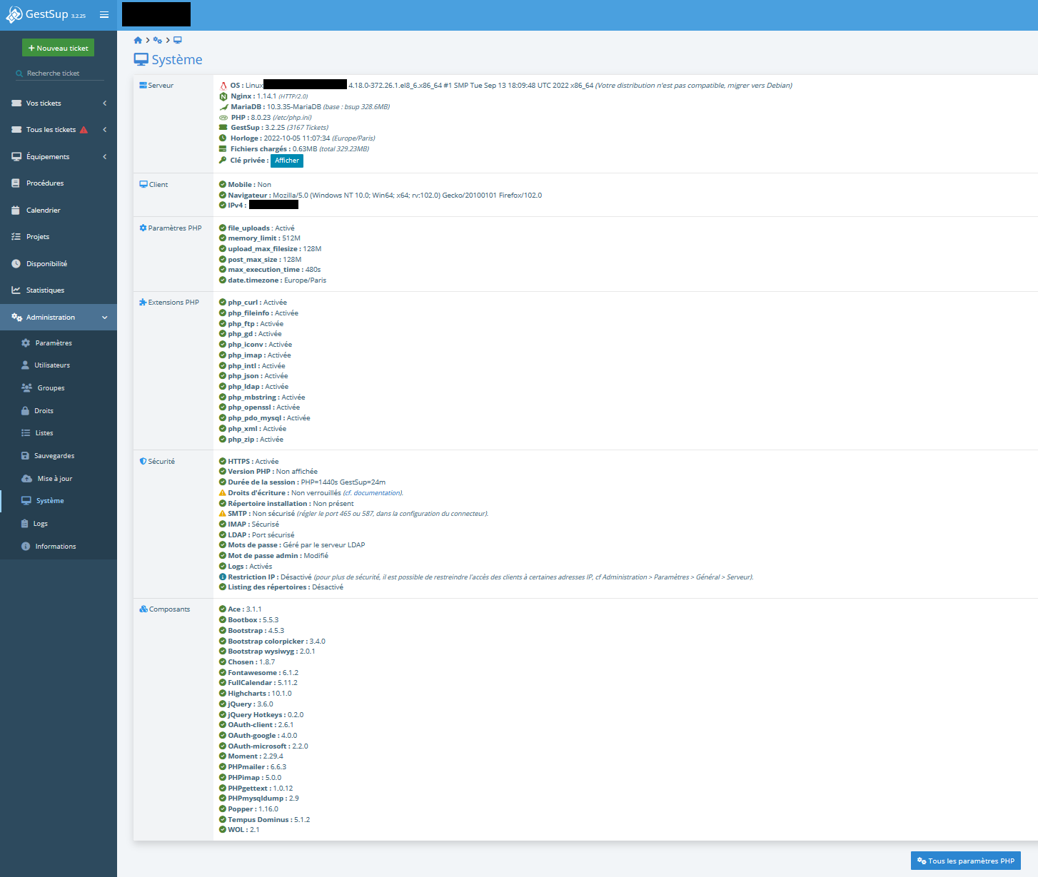

pourrez vous transmettre une impression écran de votre page système.
bellecb
Messages : 12
Enregistré le : mer. 5 oct. 2022 09:35
Voici :
GestSup: 3.2.25 | Rocky Linux: 8 | nginx: 1.14 | MariaDB: 10.3 | PHP: 8.0

Pouvez vous activer le mode débug de l'application disponible depuis les paramètres de l'application et indiquer si un message d'erreur apparaît lors de la demande de supression ?
bellecb
Messages : 12
J'ai activé le mode DEBUG, mais pas de message s'affiche quand je fais Supprimer.
Ça recharge juste la page.
