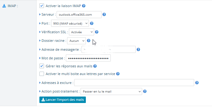

j'ai vu plusieurs ticket à ce sujet mais aucune solution nerésout mon problème, je ne parviens pas à faire fonctionner le connecteur IMAP, j'ai ce message d'erreur:
IMAP server : outlook.office365.com
IMAP port : 993/imap/ssl
IMAP connection string : {outlook.office365.com:993/imap/ssl}
IMAP connector mode : SINGLE
An error occurred: IMAP error: Can not authenticate to IMAP server: AUTHENTICATE failed.
log: IMAP connector : An error occurred: IMAP error: Can not authenticate to IMAP server: AUTHENTICATE failed. Aucun php_cli
Ma config:

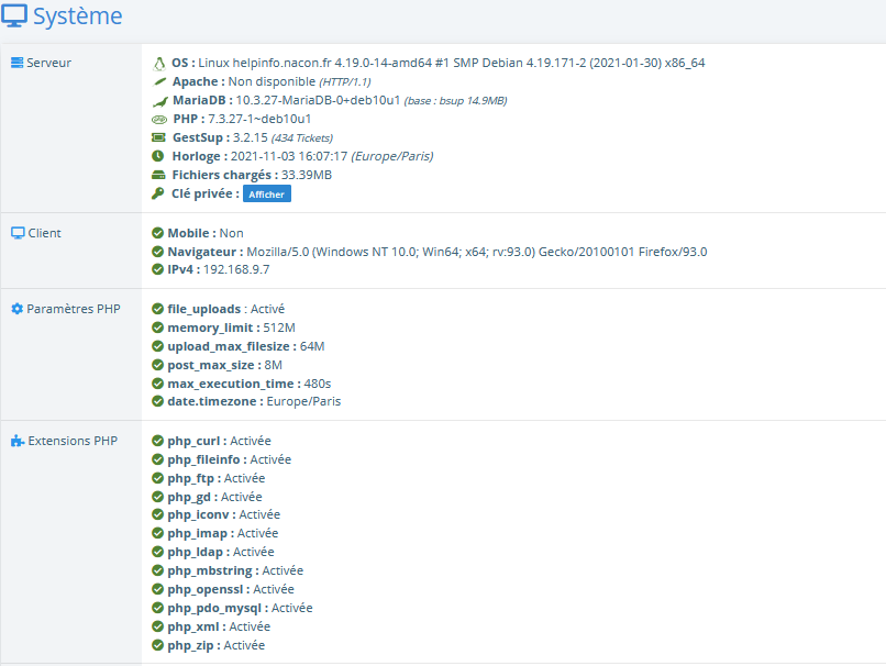

2021-11-03 16_23_49-GestSup _ Gestion de Support.png (48.12 Kio) Vu 3833 fois

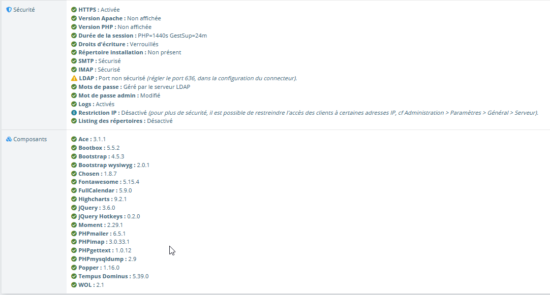

2021-11-03 16_24_24-GestSup _ Gestion de Support.png (52.44 Kio) Vu 3833 fois
Je précise que j'utilise les mêmes identifiants pour le SMTP, et que cela fonctionne.
Si le mot de passe et l'adresse mail sont correct il s'agit un paramétrage coté serveur pour autorisé l'IMAP.
Pour s'en assurer essayer ces paramètres dans un client Thunderbird par exemple.

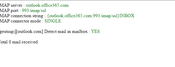

Pouvez-vous réaliser un test depuis la webdemo avec votre adresse mail.
Je viens de réaliser un test de mon côté et cela fonctionne :
2021-11-04 15_59_35_screenshot_gestsup.png (8.51 Kio) Vu 3808 fois
