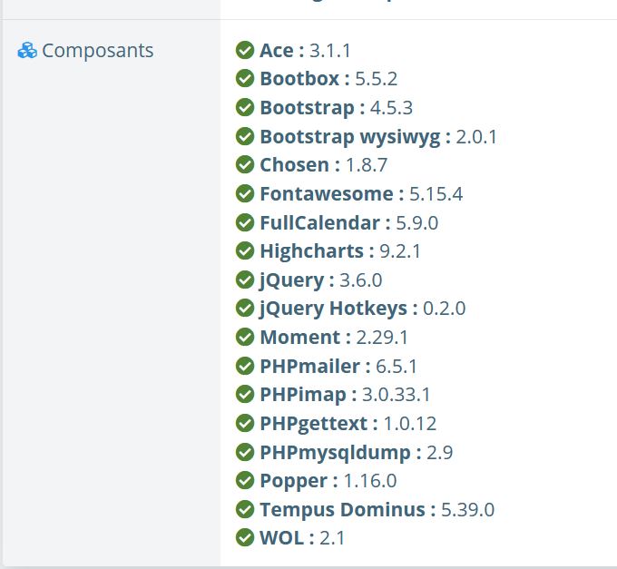

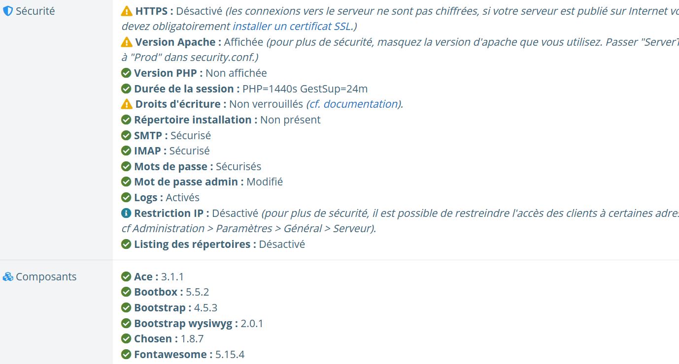

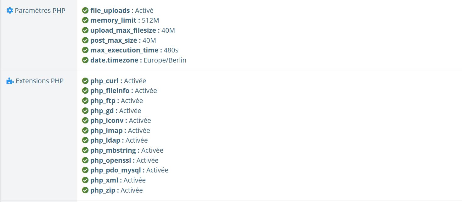

pouvez-vous transmettre un impression écran de la page Administration > Système ?
csantof
Messages : 88
Voila
Gestsup 1.JPG (70.25 Kio) Vu 5865 fois
Gestsup 2.JPG (115.28 Kio) Vu 5865 fois
Gestsup 3.JPG (53.36 Kio) Vu 5865 fois

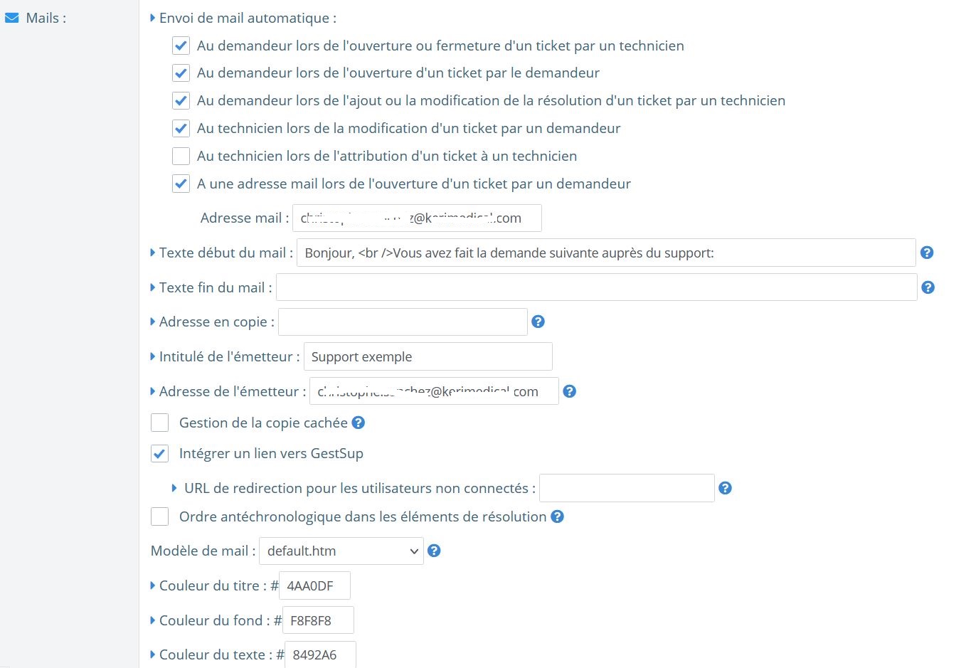

Transmettre également un impression écran des paramètres mail de la section generale.

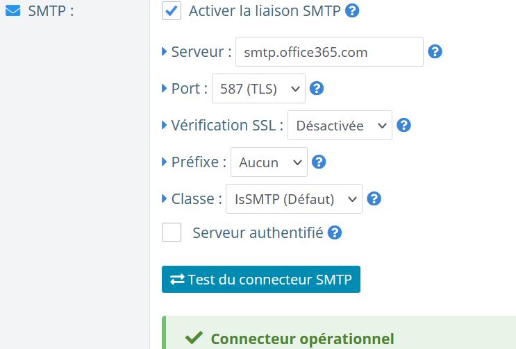

voici la partie SMPT de gestsup
Gestsup SMTP.JPG (41.18 Kio) Vu 5861 fois

Voici les paramètres généraux
parametre generaux.JPG (178.19 Kio) Vu 5860 fois

Dans les paramètres du connecteur SMTP, il est nécessaire de cocher Verification SSL et serveur authentifié.
Une fois la page validé vous pourrez saisir l'adresse mail et le mot de passe, cette dernière doit être identique à celle définit dans les paramètres généraux "Adresse de l'émetteur".
