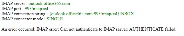

Nous n'arrivons pas a faire fonctionner le connecteur IMAP avec office 365.
Login sur la page office 365 est ok ( login / password vérifié )
Pourriez-vous nous aider ?
Erreur :
Erreur imap
Erreur imap

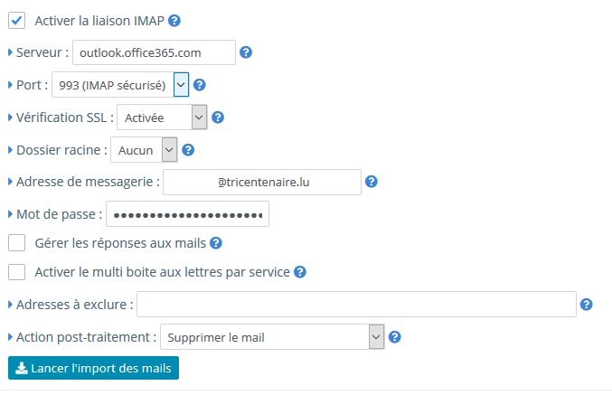

Configuration Connecteur IMAP
Configuration IMAP
Configuration IMAP

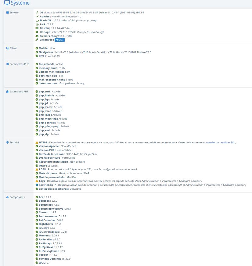

Système
Système
Système

Il a été revérifié.
Nous avons même simplifié le mot de passe pour test mais le problème persiste.

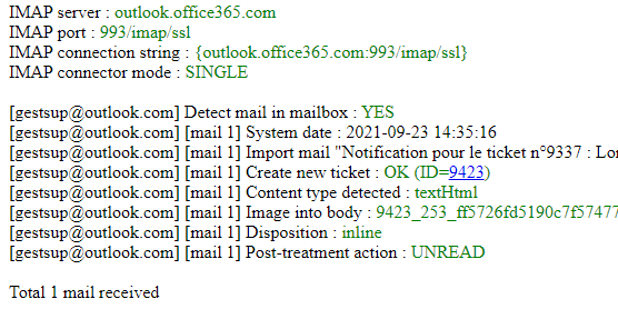

J'ai réaliser un test de mon côté avec un paramétrage identique et n'observe pas d'anomalie :
2021-09-23 14_35_23_screenshot_gestsup.png (20.28 Kio) Vu 6902 fois
Lors de la modification du mot de passe dans l'application, avez-vous bien validé la page puis appuyer sur le bouton "lancer l'import" ?

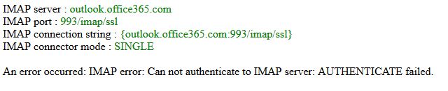

Lorsque je paramètre mon compte IMAP et lance l'import, rien ne s'effectue.
J'ai uniquement ces informations, sans message d'erreur :

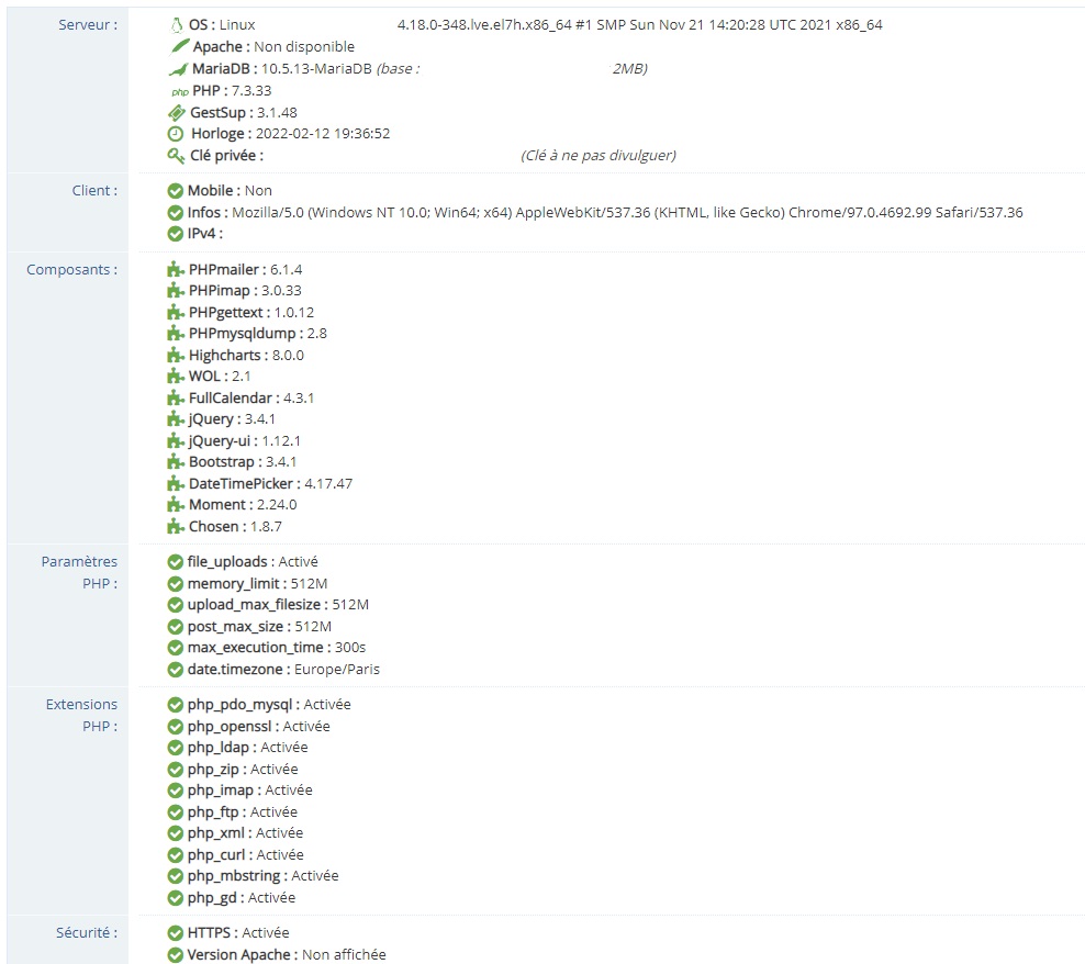

Tout est au vers dans les informations système
Capture d’écran 2022-02-12 193752.jpg (141.06 Kio) Vu 6612 fois
