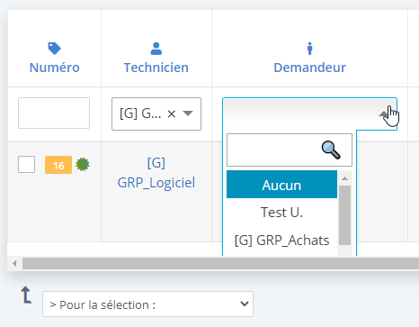

Nous avons un problème sur l'affichage des filtre de type zone de sélection dans la liste des tickets lorsque cette liste ne comporte pas beaucoup de ticket
Avec exagération ( 1 seul ticket dans la liste) le bug donne ceci :
La zone de sélection est a moitié visible est très peu praticable pour nos utilisateurs qui on en général entre 5 et 10 tickets dans leur liste
Serait-il possible de corriger ce bug d'affichage?

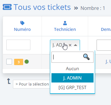

un patch à été appliqué sur la webdemo, pourrez-vous réaliser une validation sur cette interface avant la fourniture d'un patch ?
https://gestsup.fr/index.php?page=demo
2021-07-27 10_43_58_screenshot_gestsup.png (15.06 Kio) Vu 2680 fois
Si les tests sont concluants, vous pourrez tester ce patch sur votre serveur, extraire le contenu du fichier et remplacer le fichier sur le serveur

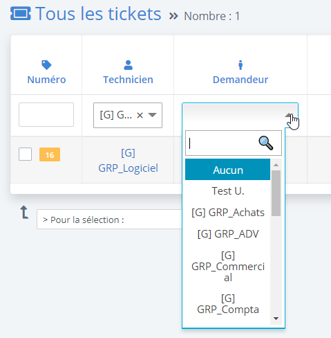

Le patch a été testé et validé sur notre environnement de test:
Merci pour votre rapidité
