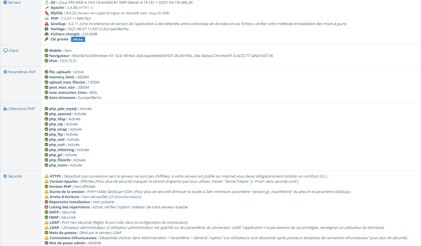

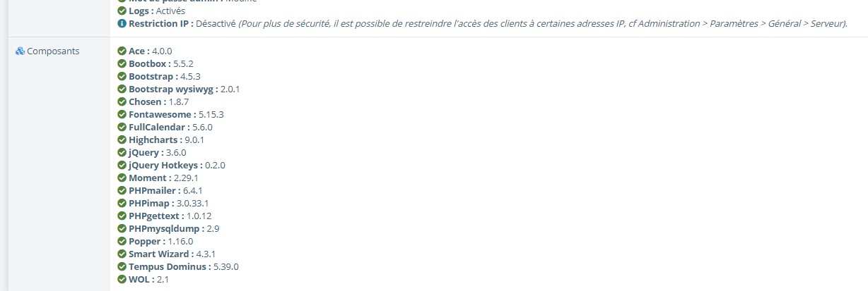

Merci pour ce retour rapide.
Voici les screenshots de la page Système

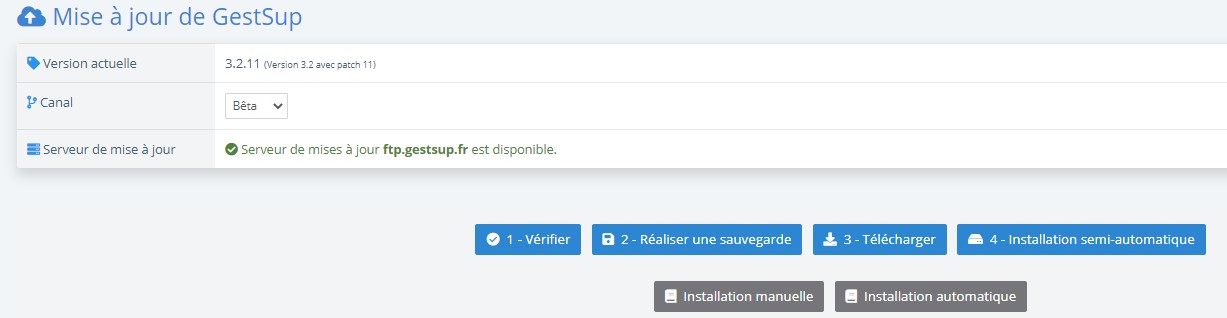

Pour la mise à jour j'ai utilisé la page "Mise à jour", j'ai sélectionné le canal "Bêta", j'ai cliqué sur "Vérifier", puis sur "Télécharger", puis sur "Installation semi-automatique".
Sauf erreur de ma part, je n'ai pas eu de message d'erreur à l'installation.
Y a-t-il une possibilité de réappliquer la mise à jour ou dois-je remettre un dossier de la version 3.2.11 à la racine de mon serveur?

Une erreur lors de l'installation du dernier patch s'est produite :
Il sera nécessaire de vérifier vos droits sur les repertoire.

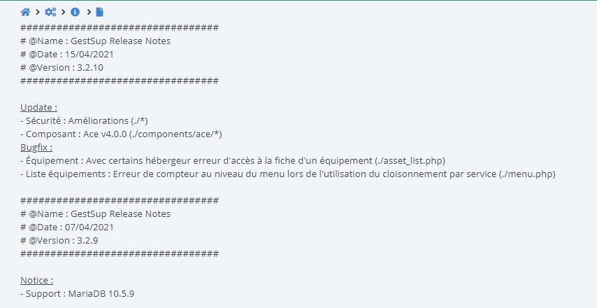

Afin de corriger la situation, pouvez-vous aller dans Administration > informations, puis cliquer le numéro de version et transmettre un impression écran du résultat.

Ah effectivement je n'avais pas vu ce message :|
Et effectivement, l'appli semble restée en 3.2.10:
GestSup: 3.2.48 | Debian: 10.9 | Apache: 2.4.38 MySQL: 8.0.27| PHP: 8.2.16
Très bien, vos fichiers sont dans la version 3.2.10 et votre base de données est dans la version 3.2.11.
Pour corriger le défaut télécharger manuellement le patch 3.2.11 depuis la section downloads du site, puis écraser son contenu sur votre serveur.
