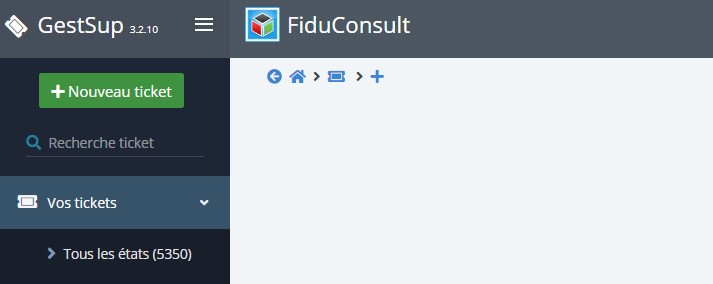

Je viens de déployer la version 3.2.10 , mais je ne peux plus faire de nouveau ticket (testé sur 2 postes différents et cache Chromium vidé).
La page se charge, mais à vide ..
Annotation 2021-04-20 101939.jpg (20.46 Kio) Vu 3644 fois

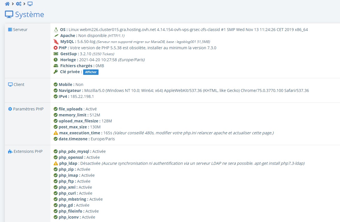

Voici:
Fatal error: Call to undefined function random_bytes() in /home/legoblog/www/gestsup/core/ticket.php on line 80

Voici
Votre serveur est très obsolète, merci de corriger au minimum les erreurs de couleur rouge.
cf prérequis de l'application : https://gestsup.fr/index.php?page=suppo ... =server#32

Flox a écrit : mar. 20 avr. 2021 10:34 Votre serveur est très obsolète, merci de corriger au minimum les erreurs de couleur rouge.
Je ne comprend pas, sur l'espace en ligne (OVH), il m'est indiqué que ma version de de PHP est la 7.2 (je viens de demander une modif vers 7.3).
Je ne suis à priori donc pas en 5.5
honnyvore
Messages : 48
Enregistré le : mar. 4 avr. 2017 09:40
honnyvore a écrit : mar. 20 avr. 2021 10:40
Je viens de comprendre, j'ai un fichier config (au nom de OVH) à la racine www avec "app.engine.version=5.5" que je viens de corriger en 7.3
