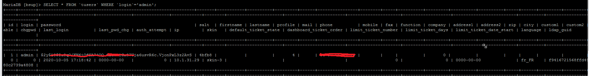

Pouvez-vous transmettre le résultat de cette requête :
SELECT * FROM `tusers` WHERE `login`='admin';
dorian
Messages : 6
Enregistré le : ven. 19 févr. 2021 12:07
voici

Messages : 9752
Je n'arrive pas à distinguer toutes les colonnes.

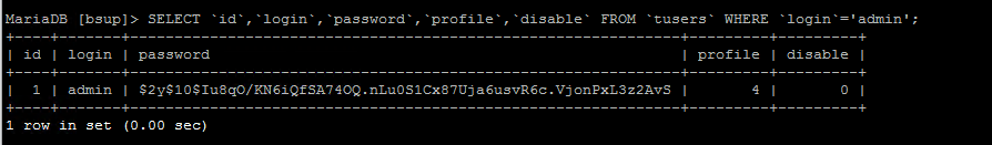

Si vous ne disposer pas de PhpMyAdmin, pourrez vous transmettre le résultat de cette requête :
SELECT `id`,`login`,`password`,`profile`,`disable` FROM `tusers` WHERE `login`='admin';

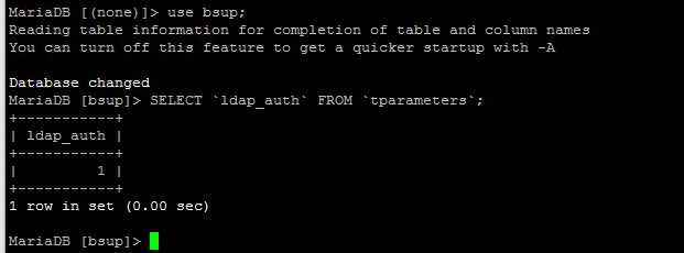

et
SELECT `ldap_auth` FROM `tparameters`;
dorian
Messages : 6
Désolé pour la mise en forme.
voici :

dorian
Messages : 6
voici

Messages : 9752
Vous pouvez dans un premier temps désactiver l'authentification LDAP avec la requête suivante, puis mettre à jour votre application en 3.2.6 :
UPDATE `tparameters` SET `ldap_auth`=0;
Puis vérifier votre mot de passe dans l'annuaire LDAP.
