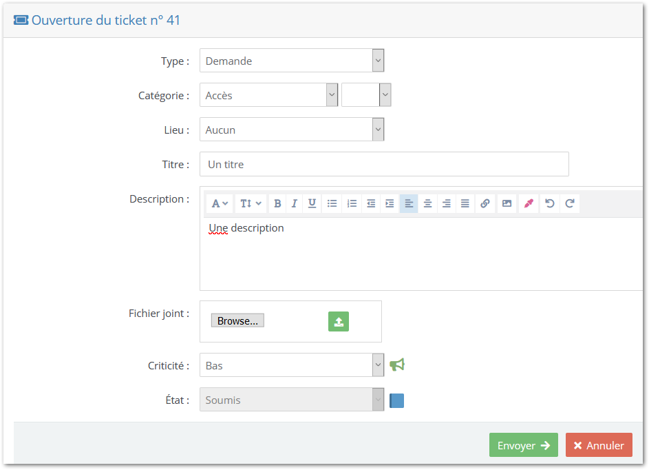

J'ai un truc qui me pose souci, pas trouvé comment faire, peut-être mal cherché !?
Quand un utilisateur ouvre un ticket et choisi une catégorie, la liste des sous-catégorie apparaît mais par défaut aucune sous-catégorie n'est sélectionnée, champs reste vide.
Et du coup quand il envoie la demande sans sélectionner de sous-catégorie, à la technique on voit la catégorie farfelue (qui existe bien, mais pas pour cette catégorie là), je suis en version 3.2.1
Sur la WebDemo, une sous-catégorie est automatiquement sélectionnée, comment je configure ça ? :roll:
Merci par avance

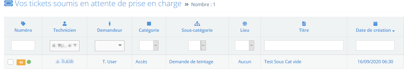

Ticket après soumission

Tour simplement, avec identifiant de l'utilisateur :
- + Nouveau ticket
- Sélection 'Type' ('Aucun' par défaut) -> je choisis 'Demande'
- Sélection 'Catégorie' ('Aucune' par défaut) - je choisis ' Accès')
La liste déroulante 'Sous-Catégorie' se met à jour avec les choix possibles, mais par défaut c'est vide, je ne fais pas de sélection
- Saisie d'un titre
Saisie d'une description
Click sur [ Envoyer-> ]

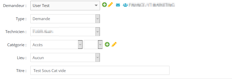

Et le résultat, sur le ticket ouvert indique la sous-catégorie 'Demande de teintage' (qui n'est disponible que dans la catégorie 'Développement') , étrange :?
2020-09-16 11_11_10-GestSup _ Gestion de Support.png (32.43 Kio) Vu 8076 fois

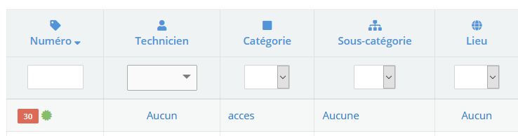

Sur la WebDemo il y a une catégorie 'test' qui a été créée (pas par moi)
C'est la seule catégorie qui, lorsqu'on la sélectionne, n'affiche rien par défaut dans la sous-cat. (les autres affiche 'Aucune' par défaut)
Par contre lorsqu'on soumet le ticket en laissant la sous-cat vide, le ticket apparait tout de même avec la catégorie 'Aucune'
j'ai reproduis votre configuration mais ne reproduis toujours pas le problème de mon côté :
2020-09-16 11_46_49_screenshot_gestsup.png (10.21 Kio) Vu 8074 fois
