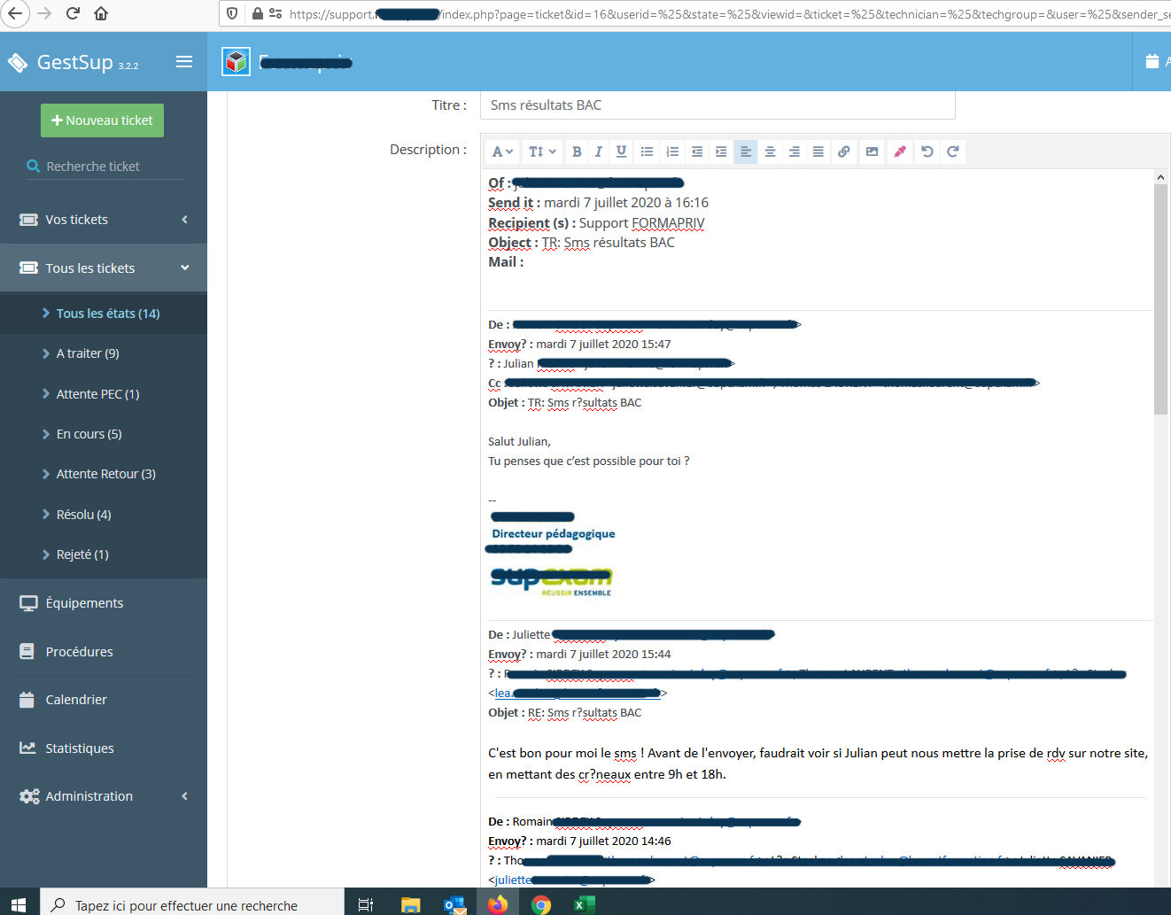

Je suis tombé la semaine dernière sur ce sublime projet GestSup et il est incroyablement bon, il est déjà en prod dans ma société (1123 employés).
Je rencontre cependant un souci lors de la récupération des tickets en IMAP, les accents (é, è, à, ...) sont remplacés par un "?"
Le problème n'a pas l'air de venir de la base de données qui gère parfaitement bien les accents quand je crée un ticket depuis le web. Seuls les tickets créés par réception mail IMAP ont le problème.
Si je modifie un ticket reçu en IMAP, c'est-à-dire que je remplace un "?" par un "é", l'accent est pris en compte et donc plus de problèmes.
Merci beaucoup au développeur et à la communauté
probleme accent.png (155.27 Kio) Vu 5860 fois

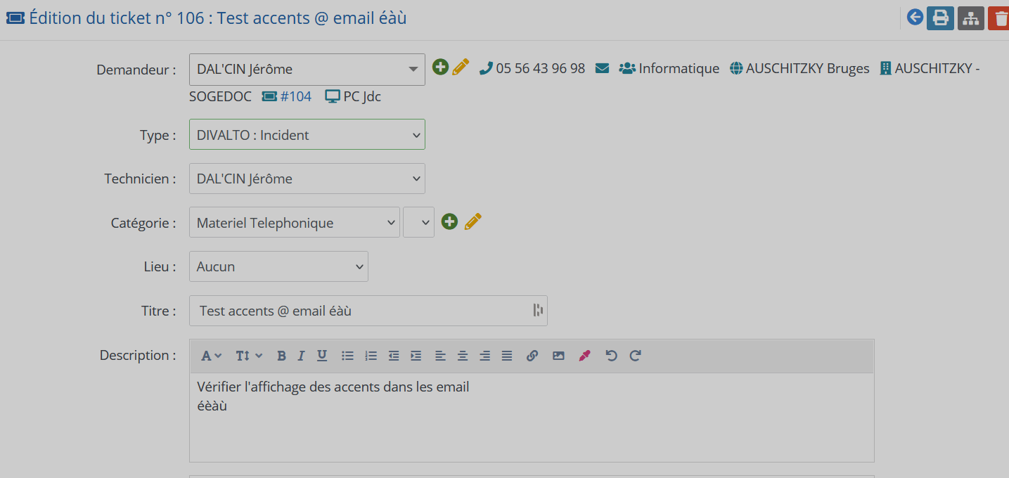

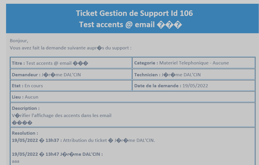

Lorsque GestSup envoi un mail vers un des collaborateurs, les caractères accentués ne sont pas restitués correctement.
Voir les deux fichiers joints ci-dessous.
Saisi du ticket dans gestsup :
ticket saisi dans gestusp.png (51.89 Kio) Vu 3641 fois
Mail reçu:
conteu du mail reçu.png (29.46 Kio) Vu 3641 fois
Je suis en version 3.2.20, j'ai appliqué le dernier patch proposé.
Que peut-on faire pour résoudre ce problème ?
