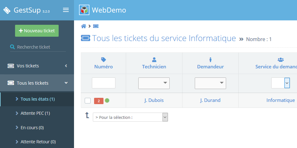

Je viens de finir,
que dois-je faire maintenant ?
il vous manque le paramètre "les utilisateurs ne voient que les tickets de leurs services" + l'association entre un utilisateur et un service sur la webdemo.
Vous pourrez tester avec le compte "super" :
2020-04-30 11_20_32-screenshot-zensoft.png (40.21 Kio) Vu 5149 fois
Vous trouverez plus d'informations dans la documentation

Comment puis-je rajouter le droit "les utilisateurs ne voient que les tickets de leurs services" ? malheureusement je ne le trouve pas...
Il ne s'agit pas d'un droit mais d'un paramètres, aller dans administration puis paramètres.

Je vous remercie effectivement c'était le soucis !!
