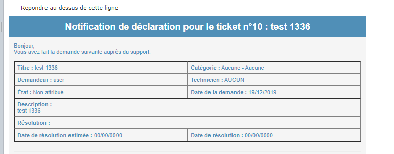

J'ai reproduis votre environnement et ne reproduis pas le problème avec votre version 3.1.45.
> pouvez-vous transmettre un impression écran avec l'ensemble de la section "Mails" du menu Administration > Paramètres > Général.
> Pouvez-vous détailler étapes par étapes les opérations réalisées en indiquant les profils utilisés.
2019-12-19 13_41_37-screenshot-zensoft.png (13.36 Kio) Vu 12507 fois
