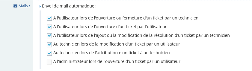

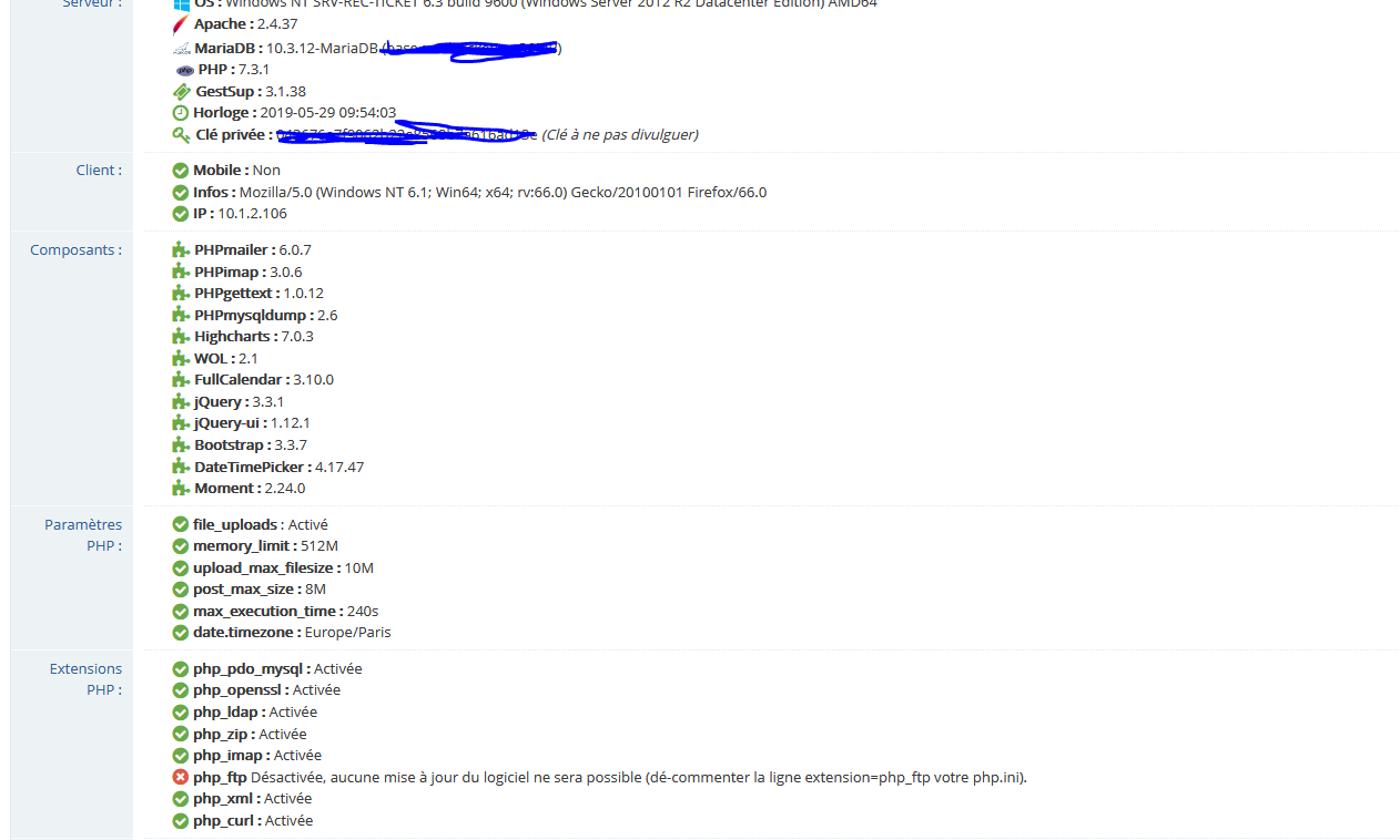

Merci d'indiquer votre version dans la signature et fournir des impressions écran de votre page système ainsi que des paramètres des mails automatiques. Précisez si le superviseur et le demandeur ou le technicien du ticket.

Merci pour ce retour rapide.
Quand le Superviseur est le technicien qui reçoit le ticket => Il reçoit très les notifications
Quand le Superviseur est l'utilisateur qui crée le ticket=> Il ne reçoit pas de notification à l'ouverture ni les autres étapes intermédiaires.
normalement le superviseur devrai recevoir la notification "A l'utilisateur lors de l'ouverture d'un ticket par l'utilisateur", lors de la création d'un ticket par un superviseur si il se positionne en tant que demandeur.
Pouvez-vous appliquer le patch en pièce jointe et m'indiquer si cela résout le problème ?
