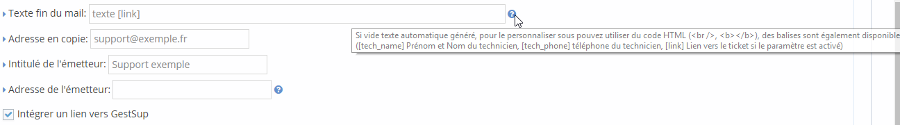

Après avoir vérifié vos solutions, le lien vers l'application ne s'affiche pas dans les mails que je reçois.
La case est bien coché dans l'onglet "Général", et j'ai vérifié le code également.
Quelqu'un à-t-il une solution ?
avez vous personnalisé le "Texte fin du mail", ou est il à blanc ?
dumpau62
Messages : 121
Oui, il est personnalisé.
très bien il faut alors coché la case "Intégrer un lien vers gestsup" et ajouter la balise [link] dans le texte:
2018-11-14 18_41_24-screenshot-zensoft.png (19.38 Kio) Vu 11792 fois
dumpau62
Messages : 121
C'est ok, ça fonctionne.
Merci beaucoup!
Cdlt
