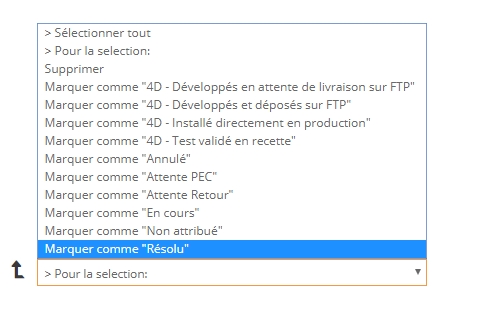

lorsque l'on met en résolu un ticket dans ma configuration actuelle, l'utilisateur demandeur reçoit un mail de résolution.
Néanmoins quand j'ai plusieurs tickets à fermer d'un coup (suite à l'installation d'une nouvelle version) j'utilise la fonction de résolution massive de GestSup (voir screenshot) mais celle ci ne déclenche pas l'envoi de résolutions.
