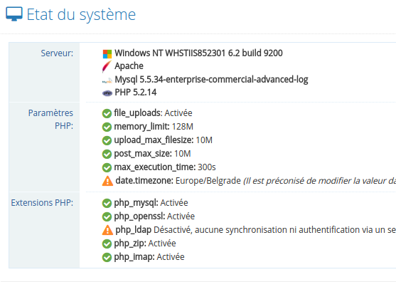

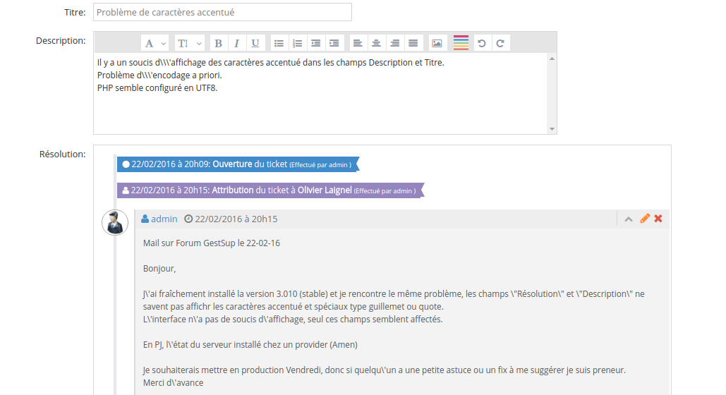

J'ai fraîchement installé la version 3.010 (stable) et je rencontre le même problème, les champs "Résolution" et "Description" ne savent pas affichr les caractères spéciaux type guillemet ou quote.
L'interface n'a pas de soucis d'affichage, seul ces champs semblent affectés.
En PJ, l'état du serveur installé chez un provider (Amen).
A noter que j'ai un serveur de test monté en parallèle de celui ci, même niveau de patch et même installation, mais installé chez un autre provider (OVH) et celui ci ne pose pas de problème.
Je souhaiterais mettre en production Vendredi, donc si quelqu'un a une petite astuce, un fix ou un paramétrage à apporter au niveau hébergement à me suggérer, je suis preneur.

GestSup 3.0.10 / Apache / MySQL 5.5.34 / PHP 5.5.11 / Hébergement Amen
Burns
Messages : 7
Enregistré le : mar. 16 févr. 2016 13:20
Problème résolu avec la mise à jour de php en 5.5.11.
