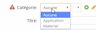

Sur le ticket sur la liste déroulante la valeur "Aucune" n'est pas affichée ?

Non je l'ai remplacé par Autre
GestSup: 3.1.33 | Apache: 2.4.33 | MariaDB: 10.2.14 | PHP: 7.2.4
Il vous manque une entrée par défaut dans cette liste.
En base de données ajouter dans la table tcategory la ligne aucune ayant l'identifiant 0.

Ok ca marche merci
