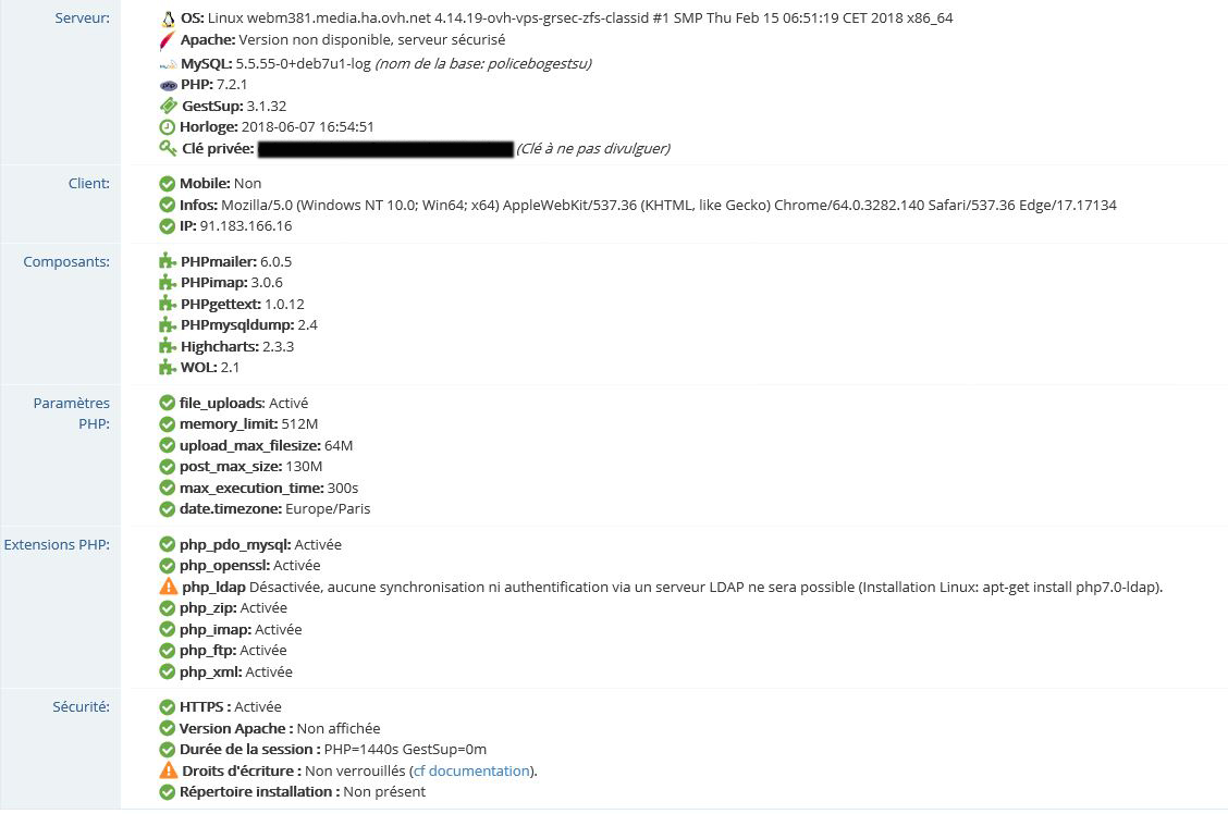

Pouvez vous nous transmettre un impression écran de votre page système ?

Bonjour Flox,
J'ai désactivé le SMTP mais cela ne change pas. C'est toujours aussi lent.
Voici un screenchot de ma page système.

J'ai mis à jour la version PHP et actualisé mon Screenshot.

Est ce que vous observez des problèmes sur la webdemo ?
Avez vous accès aux logs d'erreur Apache, au compteurs de performance serveur ?
