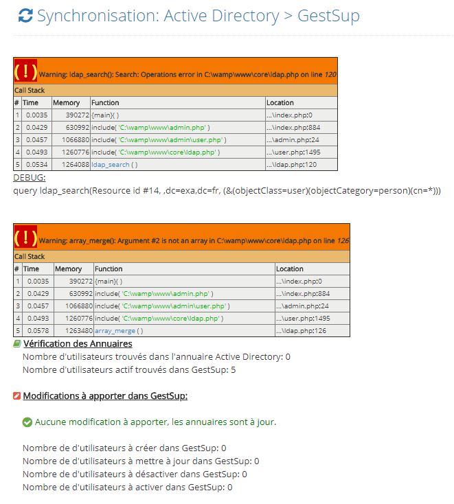

Lors du chargement des utilisateurs, en mode debug, j'obtiens cette erreur:

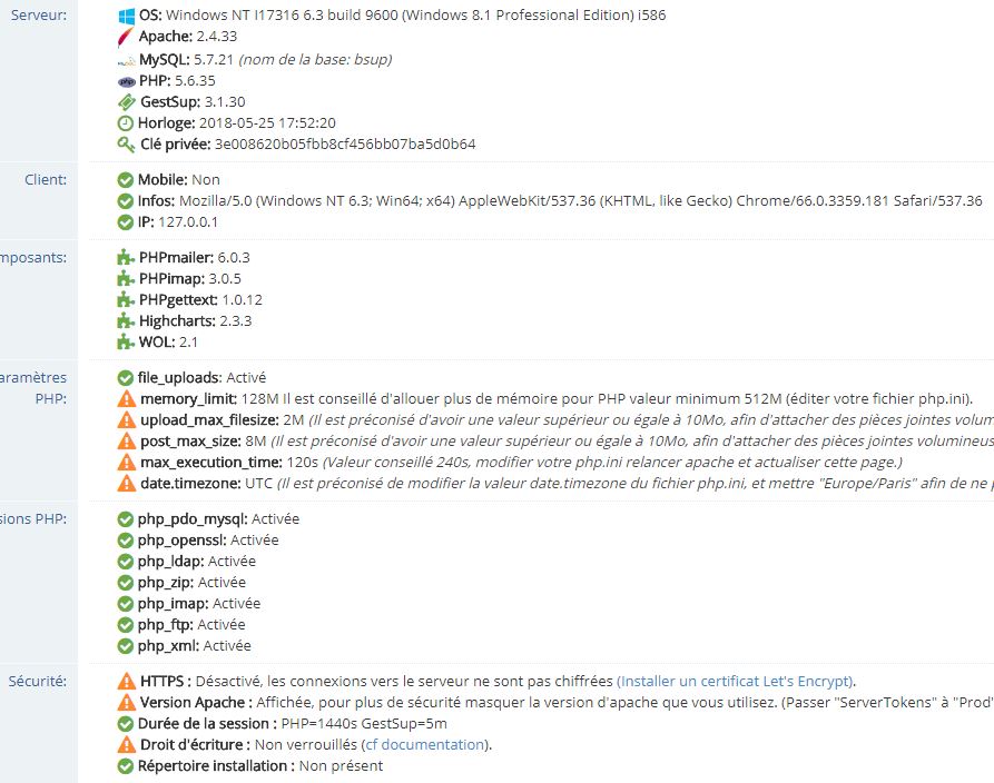

info systeme
info systeme
Peut etre j'utilise pas la bonne version de PHP ou un module buggé?
JM
Messages : 9656
Vous pouvez commencer par régler l'horloge du serveur dans la configuration PHP et en profiter pour passer tous les paramètres PHP en vert.
Ensuite si le problème persiste activer le mode debug de l'application et faite un impression écran de la synchro.

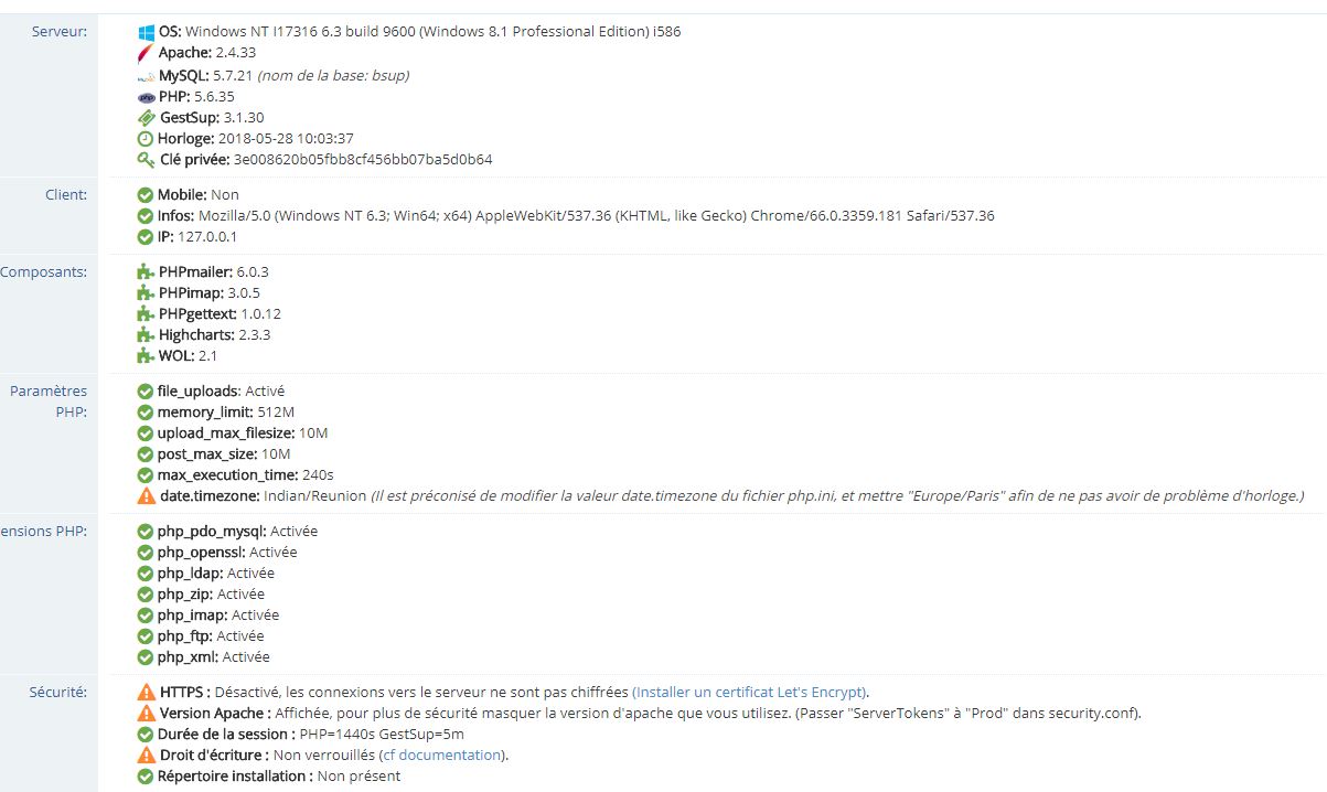

J'ai procédé aux changements comme indiqué dans votre précédent post. Vous remarquerez que j'ai setté le date.timezone à "Indian/Reunion" car je suis sur ce fuseau horaire.
J'ai quand même fait le test en mettant le serveur et le fichier php.ini sur le fuseau horaire de Paris, mais le résultat est identique.
Voici les 2 screenshots pour les paramètres système, et celui de la synchro LDAP.
Le fichier joint Capture.JPG n’est plus disponible.
Le fichier joint Capture2.JPG n’est plus disponible.

Décidement, j'ai du mal avec les screenshots.
voici celui avec les erreurs LDAP

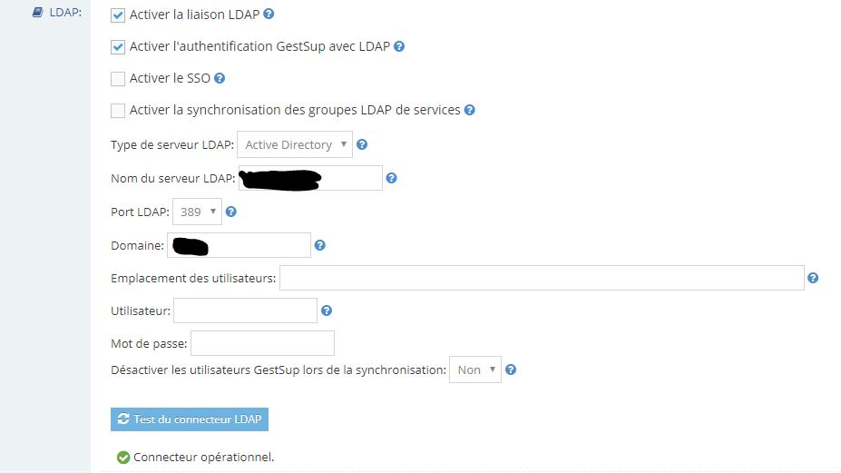

Messages : 9656
pouvez vous nous donner un impression écran de votre page de configuration du connecteur.
jmd
Messages : 4
Enregistré le : ven. 25 mai 2018 15:49
Bonjour Flox,
voici comme demandé:
Comme indiqué précédemment, j'ai aussi rempli les champs "utilisateur" et "mot de passe" avec mon login/mdp mais le résultat est identique.
JMD
Messages : 9656
indiquer l'emplacement de vos utilisateurs
