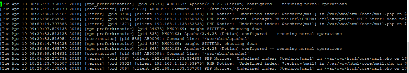

"C:\wamp64\logs\apache_error.log"
Manubzh
Messages : 63
et sous linux quel fichier ?
tail /var/log/apache/error.log
