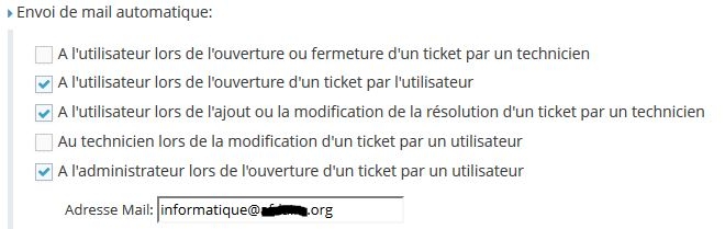

Voici mon problème, j'ai configuré mon SMTP sur Gestsup et lorsque je créer un ticket, le bouton envoyer un mail me permet effectivement d'envoyer un mail à l'utilisateur et à l'administrateur en copie, mais lorsque je clique seulement sur envoyer, aucun mail n'arrive.
J'ai bien coché les cases nécessaires.
Espérant que vous pourrez m'aider.

J'ai bien le debug mode activé, rien d'anormal n'apparait à l'ouverture d'un ticket, ni de messages d'erreur, et toujours rien sur la boite mail administrateur (et utilisateur) en utilisant le bouton Envoyer ->.
