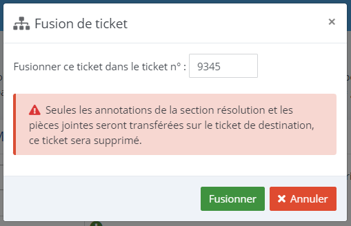

une première version du module de fusion sera disponible dans la prochaine version de l'application :
- 2021-08-10 14_49_43_screenshot_gestsup.png (17.29 Kio) Vu 5958 fois
