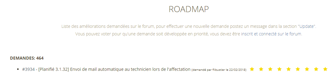

Messages : 9920
Je vous invite à voter dans via le topic roadmap de ce forum.
Messages : 9920

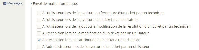

cette évolution à été intégrée dans la prochaine version 3.1.32:
2018-05-08 20_10_21-screenshot-zensoft.png (25.24 Kio) Vu 8309 fois
2018-05-08 20_12_25-screenshot-zensoft.png (18.76 Kio) Vu 8306 fois

Je suis passé en 3.1.32 et j'ai activé cette option mais ça ne semble pas fonctionner dans mon cas.
Alors peut-être que c'est parce que mes users ont des niveaux de droits différents. Est-ce que ça ne marche que pour un technicien ?
Est-ce que ça fonctionne si un superviseur ouvre un ticket pour un technicien ? Et l'inverse ? Un admin pour un superviseur ?
Merci d'avance.
Messages : 9920
cela doit fonctionner dès que le champ technicien est renseigné, si le ticket n'est pas attribué.
Je vous invite à détailler étapes par étapes les opérations réalisés.
