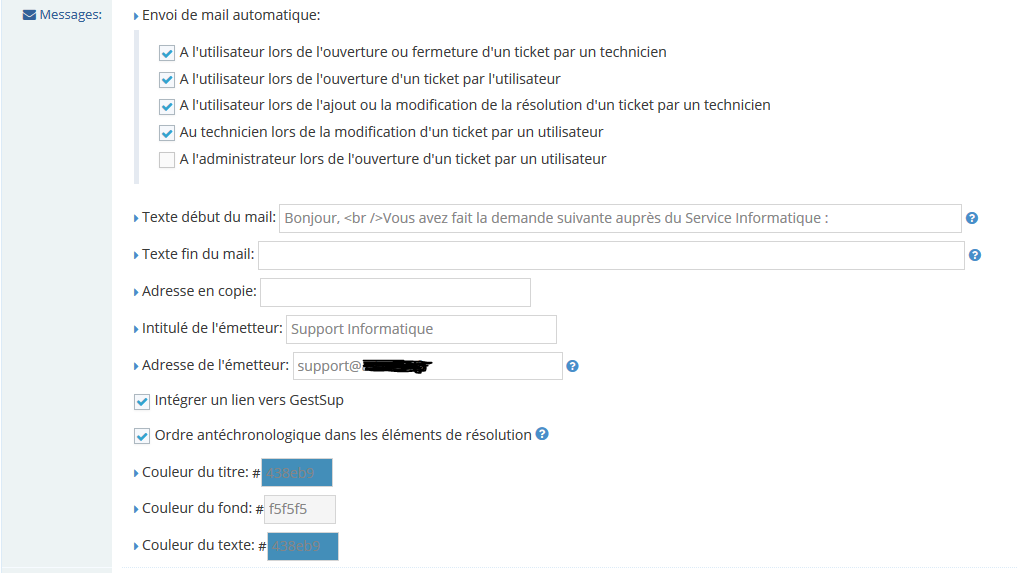

Il semble que sur un ticket, si on ne fait que ajouter une résolution sans rien modifier d'autre, cela n’envoie pas de mail.
L'option "A l'utilisateur lors de l'ajout ou la modification de la résolution d'un ticket par un technicien" est bien sûr cochée.

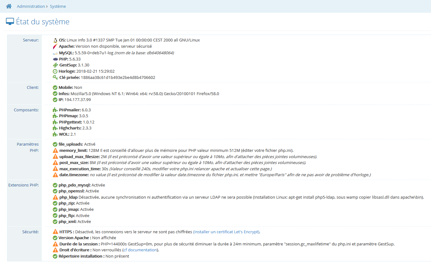

pouvez vous nous envoyer un impression écran de vos paramètres système, et généraux section message, afin de pouvoir reproduire le problème.
cyrakuse
Messages : 118
Voici ci-joint les captures demandées.

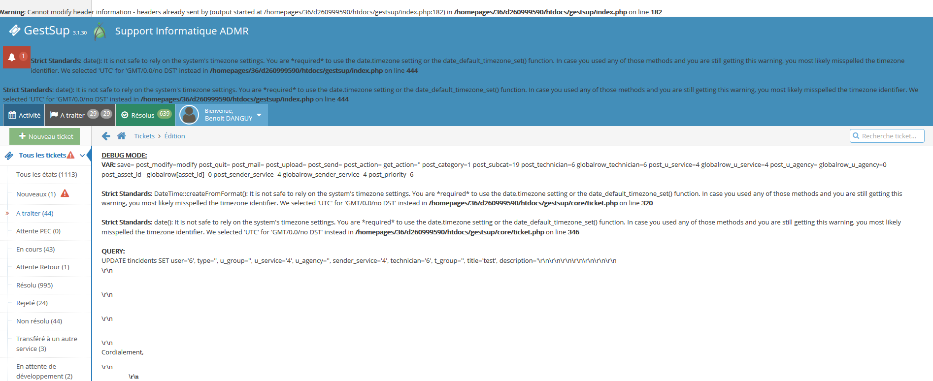

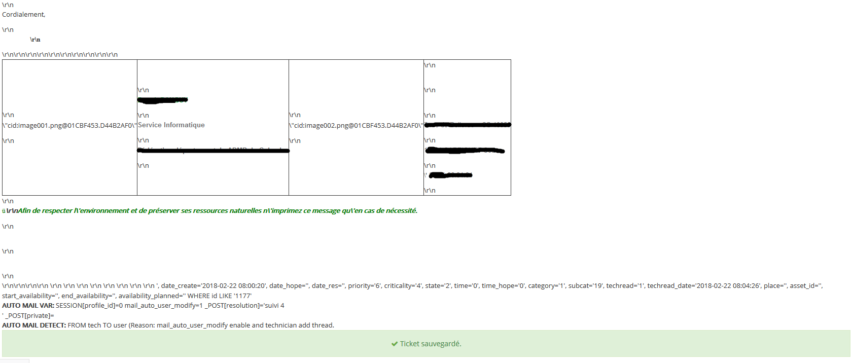

j'ai réalisé des tests mais ne reproduit pas ce problème avec votre configuration.
Pouvez-vous activer le mode debug de l'application et faire un impression écran après l'ajout d'une résolution par le technicien.
cyrakuse
Messages : 118
voici les captures demandées :

Pouvez vous tester de soit définir votre timezone dans le PHP.ini comme spécifié dans la section système.
Soit le définir dans les paramètres généraux ?
cyrakuse
Messages : 118
J'ai défini ma timezone dans les paramètres et cela n'a rien changé.

Étrange avez vous toujours les messages strict standard en mode debug
cyrakuse
Messages : 118
Je n'ai plus les messages "strict standards" en mode debug.
