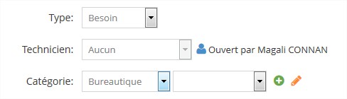

J'ai passé les patchs 23 et 24, et depuis je ne peut plus modifier le technicien sur les tickets avec le profil technicien. Cela fonctionne avec le profil admin.
Le droit ticket_tech est bien activé pour le profil technicien.
J'ai tenté de désactiver/activer le droit.
Merci pour votre aide.

Je ne peux plus changer le statut du ticket par la même occasion., Dès que j'enregistre un ticket, il me le passe en "Non attribué" et sans technicien attribué.
Serveur: Ubuntu 16.04 | GestSup: 3.2.2 | Apache: 2.4.18 | MariaDB : 10.0.29 | PHP: 7.3.22-1

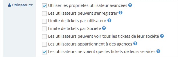

avez vous le paramètre: Les utilisateurs ne voient que les tickets de leurs services activé ?

Si vous parlez bien du droit "dashboard_service_only", il est actif uniquement pour les utilisateurs avec pouvoir.

Messages : 9436
pouvez vous nous donnez un impression écran de votre page administration paramètre dans la section utilisateur.

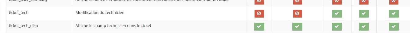

Crof
Messages : 61
Enregistré le : mer. 28 juin 2017 15:27
J'ai repassé manuellement les patchs via les fichiers ZIP.
Passage en 3.1.23 OK.
Passage en 3.1.24, le bug apparait.
Comme demandé, les droits utilisateurs :
Messages : 9436
est ce que le technicien qui ouvre un ticket, l'ouvre pour un service dont il ne fait pas partie ?
Crof
Messages : 61
Oui tout à fait.
