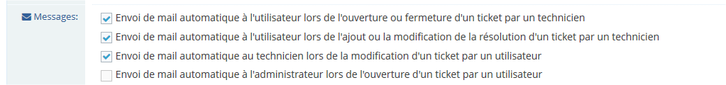

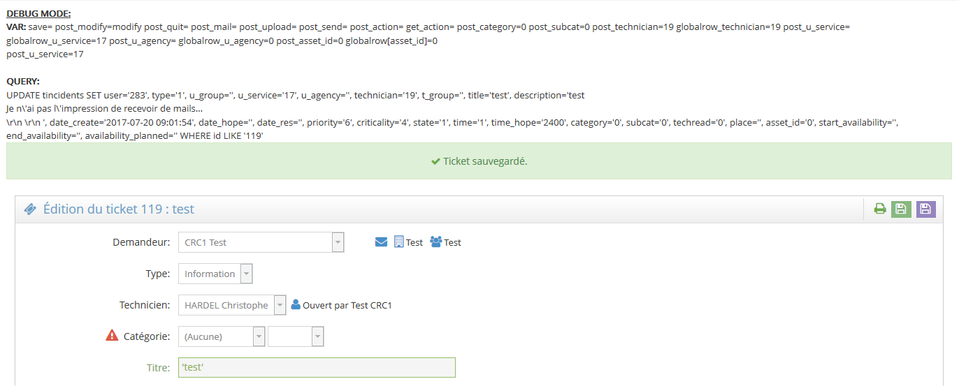

Je constate que depuis mon passage en 3.1.21 ou 3.1.22 (le passage en 3.1.21 fût de très courte durée) le technicien ne reçoit plus d'e-mail lorsqu'un ticket est modifié par l'utilisateur.
Voici les logs du mode debug lors de l'envoie d'un message de résolution par le demandeur :
A aucun moment le message "e-mail envoyé" apparait (sous "ticket sauvegardé").
Dans mes paramètres, l'option est pourtant bien activée :

pouvez-vous faire le test en ne laissant que le paramètre envoi de mail au technicien lors de la modification d'un ticket par un utilisateur ?
Crof
Messages : 61
Enregistré le : mer. 28 juin 2017 15:27
Dans ce cas, cela fonctionne.
J'ai en effet remarqué que le fichier "auto_mail.php" avait changé en mettant des "elseif" à la place des "if".
Serveur: Ubuntu 16.04 | GestSup: 3.2.2 | Apache: 2.4.18 | MariaDB : 10.0.29 | PHP: 7.3.22-1
effectivement j'ai observé une anomalie avec certaines combinaisons de paramètres d'envoi de mail automatique.
Pouvez vous réaliser un test en remplaçant le fichier ./core/auto_mail.php par celui en pièce jointe.
auto_mail.zip
(2.3 Kio) Téléchargé 345 fois
Crof
Messages : 61
Merci, ce fichier corrige le problème.
