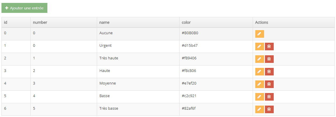

L'origine du problème est la suppression des priorités par défaut.
remplacer:
if(!isset($globalrow['priority'])) $globalrow['priority'] = '6';
par
if(!isset($globalrow['priority'])) $globalrow['priority'] = '0';
pour vous dépanner cependant nous vous invitons a suivre l'ordre établit par défaut pour les prochaines versions:
Screenshot_21_06_2017 , 15_50_30.png (20.73 Kio) Vu 7012 fois

J'ai fait la modification suivante mais j'ai 2 fois critique maintenant
Je dois recréer les priorités comme dans l'image?

sabrinac
Messages : 86
Enregistré le : mar. 25 avr. 2017 11:11
J'ai fait les modifications dans la listeet dans le ticket.php et c'est tout bon
merci
