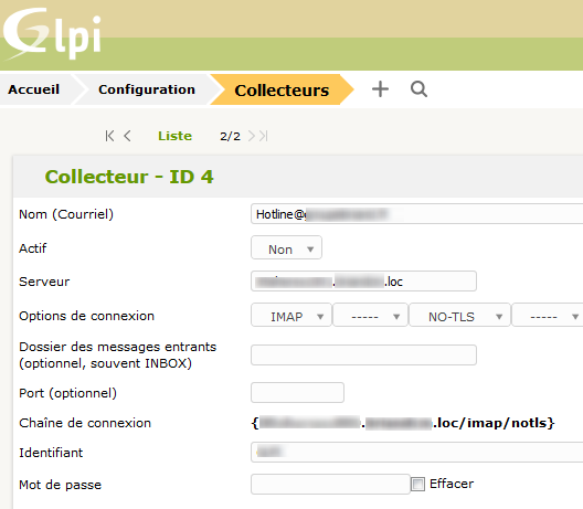

Sinon nous utilisons GLPI et nous récupérons correctement les mails pour les convertir en ticket le procédé est semblable, je ne vois donc pas ou est notre erreur.

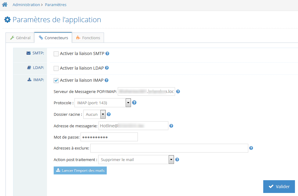

Si le problème persiste envoyer un impression écran de la configuration de votre connecteur IMAP.
Colect GLPI.png (23.35 Kio) Vu 8351 fois

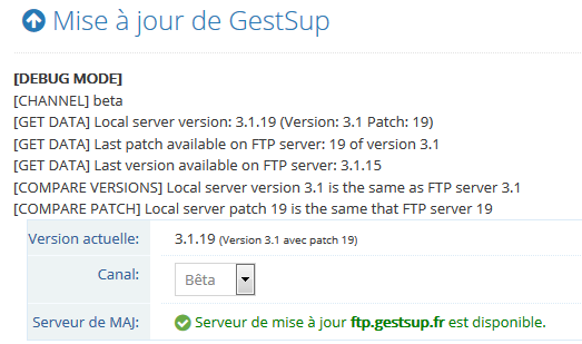

Colect Gestsup.png (35.79 Kio) Vu 8351 fois
D'après l'impression écran je voit que vous n'êtes pas en 3.1.19, si l'impression d'écran date pouvez vous essayer le nouveau paramètre verification SSL

A autan pour moi c'est une erreur, pouvez vous essayer de passer le dossier racine avec la valeur INBOX.

J'ai modifier le dossier racine et le résultat est toujours le même.
De plus j'ai remplacer le fichier parameters.php et là encore je bloque à "Mailbox connection: OK"
