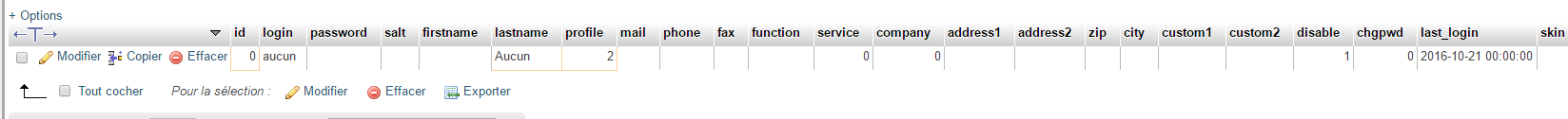

pouvez vous nous donner le resultat de cette requete via phpmyadmin:
SELECT * FROM `tusers` WHERE ((profile='0' || profile='4') OR id=0) AND lastname='Aucun' ORDER BY lastname ASC, firstname ASC
Ci-joint le résultatrésultat
- bug.png (16.19 Kio) Vu 9285 fois

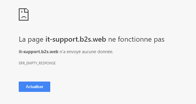

j'ai remplacé le fichier, mes tickets ne sont plus accessibles
voir pj
voir pj
- ERRR.png (8.31 Kio) Vu 9281 fois
Essayer de:
- Redémarrer votre serveur web.
- Vérifier les droits sur votre serveur web tester temporairement un chmod 777 /var/www/html/
Si cela ne fonctionne pas consulter les logs apache et donner nous le message d'erreur.
Vous pourrez également faire la restauration de votre fichier ./ticket.php depuis votre sauvegarde.
Essayer de:
Reboot : idem
CHMOD 777 : idem
rien de spécial sur les log
restauration de fichier ok (les tickets sont de nouveau accessible)
CHMOD 777 : idem
