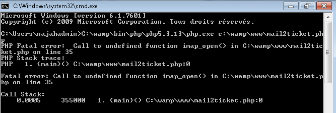

J'ai un petit souci au niveau de l'importation automatique des e-mail via IMAP,j'ai créé une taché à l'aide du commande suivante (C:\wamp\bin\php\php5.3.13\php.exe "c:\wamp\www\mail2ticket.php" . mais j'ai eu un problème lors de l'importation :( (l'image en pièce jointe)
alors mon système exploitation Windows 7
Merci de m'aider de résoudre ce probléme

Exactement,j'ai lancé la commande via l’invite de commande "cmd" (piece jointe) et ça marche pas

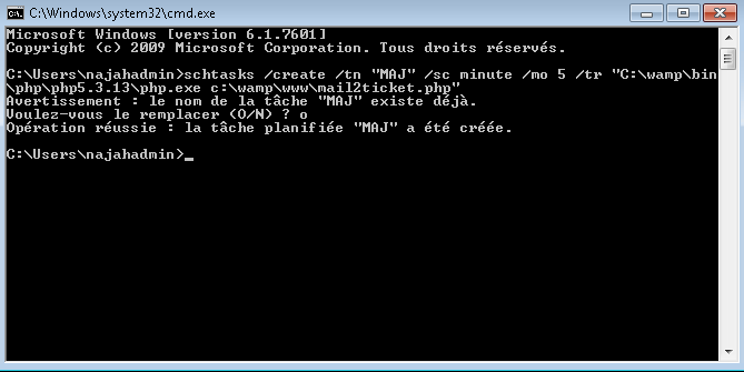

Voila,j'ai exécuté la commande comme suite
mais ça marche pas :(

reverifier votre php.ini avec l'activation de l'extension imap, de même faite attention si vous avez deux versions de php sur le même serveur.

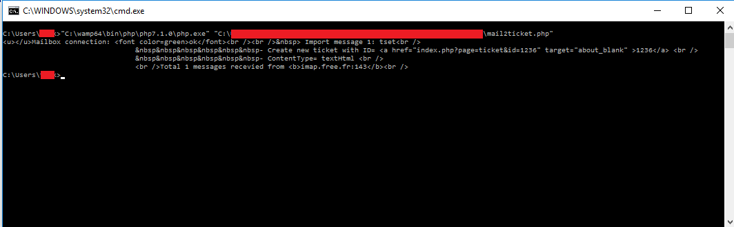

Car de notre coté cela fonctionne correctement:
Screenshot - 19_01_2017 , 14_50_10.png (14.27 Kio) Vu 7367 fois
